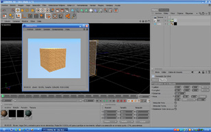

Tengo instalado el Cinema R11
Me funciona muy bien todo, pero cuando he instalado el vray funciona todo (rendel luces todo)
Pero en el visor de las texturas no se ven están en negro, funciona en el rendel y la pantalla
Pero en el visor nada en negro.
Alguien me puede echar una mano
Gracias de antemano Javier Vidania

Asegúrate de que la versión de vray que estás usando es la 1.1 ya que es la única que funciona correctamente con la R11.

Gracias lo tengo que mirar ,
Lo curioso es que funciona todo pero el visor pequeño donde salen los materiales se ve en negro, si traseas los materiales cambian de aspecto
cuando los renderizas.
Bueno mirare la version gracias

El vray que tenia instalado era e1.05 le he machacado el 1.01 y me lo sigue haciendo mando una imagen para que lo veáis.
Un saludo Javier

Hola Javier, pperezu te indicaba que la versión que es compatible con la R11 de Cinema4D es la 1.1 de Vray.
Esta es la última actualización del software de VrayforC4D.

bueno pues mea culpa confundo la 1.01 con la 1.1 gracias 😳
