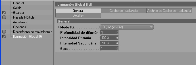

estoy jugueteando un poco con la v.11.
Con la IG, la verdad es que no se ni como configurarlo,
Mi escena, una cuatro paredes suelo y techo con una ventana, un cielo (objetos, crear cielo).
Habilito la IG en propiedades de render, y ahi viene mi problema, aparte de la luz que me entra por la ventana, el resto me queda negro como el carbon.
en profundidad de difusion tengo 3
en intensidad primaria y secundaria 300%, si lo subo, creo que me aparece todo lechoso y con manchas.

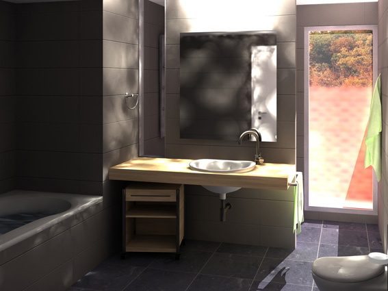

pongo un render interior, con lo que os comentaba.

Hola a todos, sobre todo a Pperezu.... 😀 pues vi con sorpresa los renders de la 11... y mas sorpresa me dio el tiempo de los renders que Pperezu publico... quisiera preguntar... si es cuestion de configuracion para que salgas con tiempo record de 3 minutos!... o alguna configuracion especifica en el ordenador??? algun procesador o tarjeta de video en especifico... o algo influyente en el rendimiento de esta version o renderizado en cuestion....
disculpen mi inquietud =D no dejo de sorprenderme...
Respondido : 25/06/2009 6:37 am
No soy el más indicado, pero como todo el mundo sabe, a mas velocidad de ordenador, más rápido es el render.
Pero para hacer el render en 3', se tienen que prescindir de una serie de elementos i configuraciones. entre ellas:
la IG (iluminación global) incrementa el tiempo, lo puedes "substituir" con alguna luz de más.
Otro factor, más determinante a elementos, serian los reflejos, mapeados de color, difusión....
