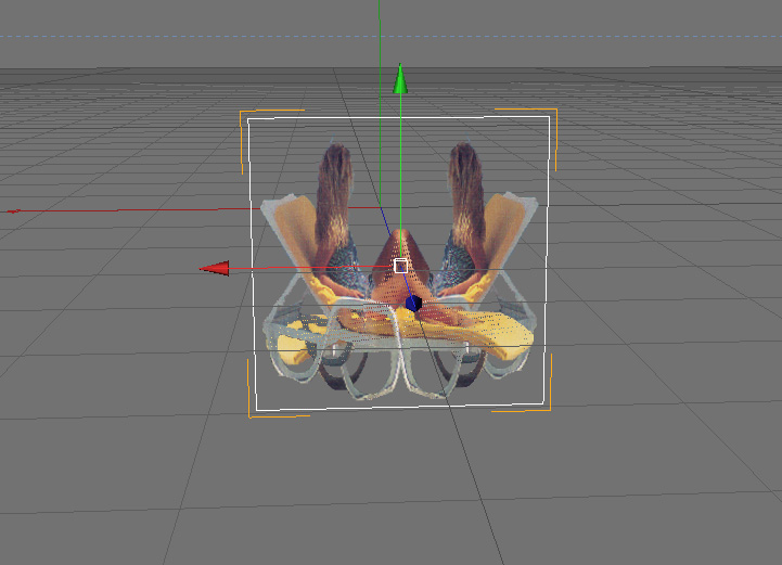

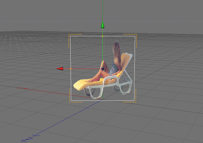

(@goyasa)
Lo que quería era meter una imágen en un polígono como en la imágen adjunta, el problema es que utilizaba un cubo en vez de un polígono y al introducir la imágen no sé porqué salía doble y simétrica, ese era el error y luego se colocaba de canto, pero al cambiar la orientación del eje en propiedades del objeto (-Z) ya se ve bien, el problema también era que al hacer editable el polígono ya no podía cambiar la posición de los ejes, creo que es así, por lo menos ya me sale bien, disculpad por las molestias, os lo agradezco mucho, saludos.
Respondido : 16/05/2008 2:46 pm
(@goyasa)
Salía esto...

Eso era por la repetición.
Yo lo que hago siempre, es un plano, lo pones en el eje adecuado ( para que salga perpendicular al suelo, y ahi le pones la dimension exacta al plano ( alto y ancho) para que sepas que esta a escala real. Por ejemplo un personaje, lo pongo de altura ,en general, 180 cm de alto y de ancho segun el personaje, y asi se que esta a escala y lo controlo. Hombre lo suyo es tener la imagen de referencia ya escalada, y lo que tienes que hacer es meterle al plano la dimensión que tiene el personaje y te sale niquelao.La textura la pones o como UVW ( sale por defecto ) o cúbica. Ya haces como dice Pperu, ajustar a objeto, y ahi lo tienes!!!
Ah, importante, al meter el plano te sale por defecto la cuadricula de 20x20 segmentos, cuida de ponerle de 1x1, para que tenga menos caras( el plano).
Eso, cuando ya sabes el porque, nunca se olvida.
Ánimo, y a seguir dando caña.
