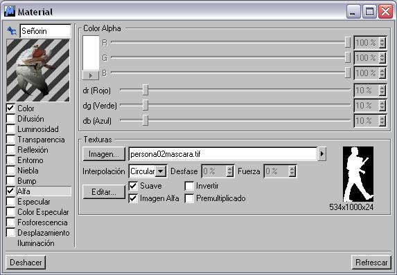

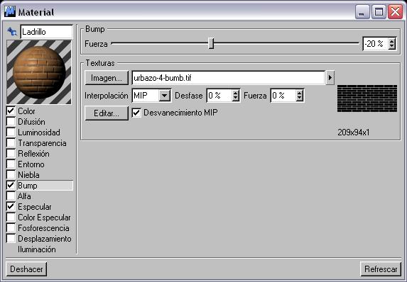

La verdad es que los materiales de cinema tienen muchísimas posibilidades. Son bastante más que una textura o imagen. Digamos que cada material puede tener simplemente una textura o esa textura y un montón de parámetros o texturas añadidas que lo enriquecen.
Según sea el material, tendrá más o menos variables activas. Por ejemplo, un ladrillo, tendrá la imagen en si de los ladrillos, una imagen en blanco y negro de esos ladrillos, para provocar el "bumb" que es un efecto de resalte de los elementos (resalta el blanco respecto al negro o al contrario) y un efecto especular (brillo por decirlo de alguna manera).
En cambio otros materiales, pueden tener un montón de variables, como por ejemplo el agua de una piscina iluminada...
En este caso, se añade al color, transparencia, reflexión y especular propio de todos los materiales más o menos transparentes, la variable luminosidad para que parezca que está iluminado, y un bumb para que simule un cierto "movimiento" del agua.
O puede utilizar el canal alpha, para recortar la figura de un señorín, por ejemplo.
A todo esto se une, que se pueden añadir varios materiales al mismo objeto, lo que da como resultado infinitas posibilidades, sin duda...
