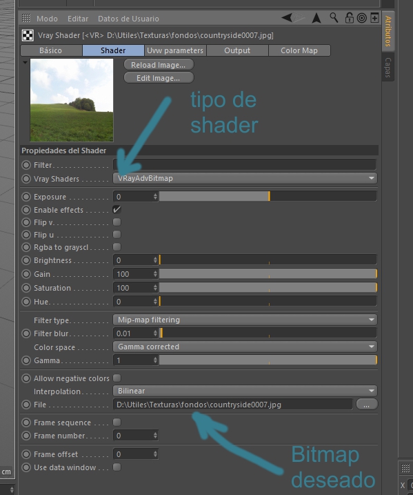

Eso si, depende de la versión de vray con la que estés trabajando, porque si mal no recuerdo a partir de cierta versión de vray los bitmaps puestos en el enviroment no hacen caso a los shaders de cinema, sólo a los shaders propios de vray. Esto significa que tienes que aplicar la imagen como vray shader, y dentro de los shaders de vray, seleccionar vrayadvbitmap.
Este shader es similar al filtro de cinema, y permite variar todos los parámetros que se te ocurran de la imagen (brillo, contraste, etc, etc).

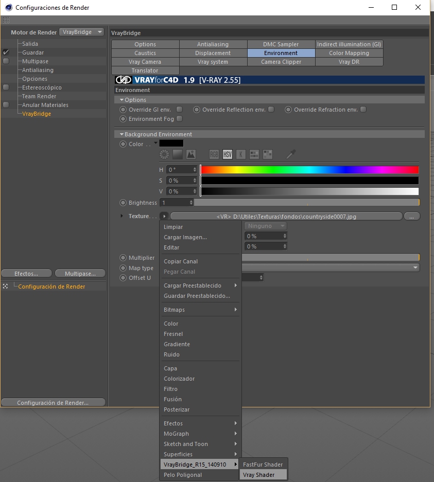

No, lo activas en el Enviroment, como el fondo. Si te fijas, verás que encime del fondo tienes varias opciones, override GI enviroment, override reflection, etc. Esto lo que hace es activar dichos aspectos para que puedas utilizar una imagen que ilumine la escena, que refleje, se vea en las refracciones, etc. Lo único realmente importante a tener en cuenta, es que si estás utilizando una luz infinita como cielo físicio de vray (luz con la etiqueta vraylight y activo el cielo, sol, etc) tienes que desactivarlo en dicho cielo.
Ejemplo. Queremos que se refleje un cielo concreto. Vamos al enviroment, activamos override reflection, y ponemos el HDRI, o la imagen esférica o una simple imagen en dicho canal del enviroment. Pero no podemos olvidar que tenemos puesto un cielo que además de iluminar refleja, así que en la etiqueta vrayligth, en la pestaña sun, tenemos que desactivar "override reflection enviroment" para que actúe la que hemos puesto...
Lo malo del enviroment de vray es que no vemos fisicamente lo que estamos aplicando. Yo hago trampa, lo aplico en un cielo de cinema, lo muevo hasta donde me gusta, y luego traslado esos valores al enviroment de vray 😉
