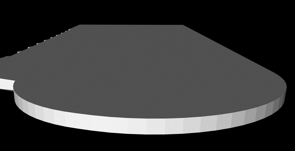

Hola, pues eso, que tengo un forjado circular que al hacer render no sale circular como se puede apreciar en la imagen, la parte redondeada se ve poligonizada, he probado con la herramienta de planchar pero no funciona o no sé utilizarla, me gustaría que saliese perfectamente redondo, ¿Alguna sugerencia? Muchas gracias.

Voy a intentar explicartelo, al lado del objeto en la barra objetos, tienes una etiqueta, que son como dos esferas una encima de la otra, pincha sobre esa etiqueta y ahi tiene un angulo de suavizado, vez probando hasta que te quede el forjado como quieres.
Si no te ha quedado claro vuelve a preguntar 😉

Pues era eso, no sé porqué pero no tenía la etiqueta "Phong" al ponérsela y darle un valor se visualiza correctamente, si señor, muchas gracias por tu ayuda, a mi no se me habría ocurrido, gracias!
