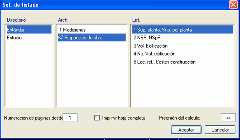

hola a todos, llevo mucho tiempo siguiendo el foro para aprender sobre allplan, pocas veces he escrito, pero en este caso vuelvo a hacerlo.
al selecionar listados de salida me aparece una pantalla limitada , con menos opciones de las que me aparecian antes, en archivo solo aparece el 1 y el 67
esto me pasa desde que uso la opcion de exportar a arquimedes y asigno catalogos, si sabeis como recuperar pues quiero hacer planos de carpinteria que antes podia hacer
gracias
pd uso allplan 2006

La instalación de la conexión con algún programa de mediciones, en tu caso Arquimedes, suele sustituir varios archivos, entre ellos los zli00.spa y zli001.spa. Estos archivos son de listados, y los suminstrados por los programas de mediciones suelen tener los listados destinados a conectarse con el propio programa, y poco más. Lo normal es que Arquímedes haya instalado sus archivos en la carpeta STD o en la carpeta ETC. Así que ahora tendrás en una de las dos los originales y en la otra los de Arquímedes. En listados, en la primera columna, puedes elegir entre estandar o estudio, en estandar te saldrán los listados de STD y en estudio los de ETC. En una de las dos deberían estar los originales. Si no es así, pide a Nem los ZLI originales, haz copias de seguridad de los que tengas ahora, sutituye los de una de las dos carpetas y prueba otra vez.

gracias mtl
ya me imaginaba que habia sustituido algun fichero pero no sabia cual, ahora tengo las dos opciones
