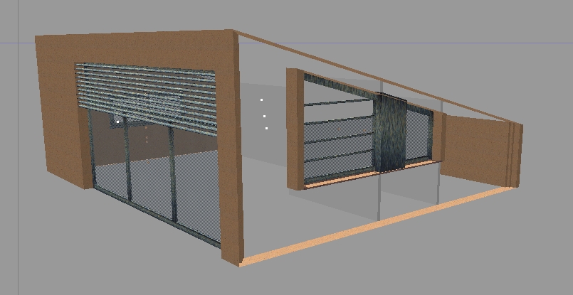

Últimamente cuando exporto de allplan, con la opción de extension C4D (y con la que sea, excepto 3DS) hay archivos que los representa mal en cinema, pierde datos por el camino...
os adjunto imágen para que lo veáis
creo que debe tener algo que ver la memória?? pq si cierro allplan, vuelvo a abrir, y le digo que en opciones de animacion la representación sea poligonal, parece que puedo exportar algo mas, en los dos renders que he hecho desde la 2008 he tenido que exportar uno por uno los archivos que me daban error, y alguno de ellos convertir de elementos arquitectónicos a 3d para que lo coja bien,
sabéis a qué se debe si es que os ha ocurrido?
mañana llamaré al servicio técnico, pero para ir avanzando algo ya lo cuelgo aquí.
Gráciassss!

Lo he estado pensando... pero me asaltan algunas dudas.
¿para exportar siempre te pones en modo animación? o exportas directamente tal cual según estás en un archivo...
Yo nunca exporto estando en la ventana de animación, siempre lo hago directamente desde la ventana de trabajo de allplan, con los archivos activos que necesito, y tengo problemas de este tipo que comentas.
Si exportas desde la ventana de animación, te animo a que lo hagas directamente desde cualquier archivo, para descartar que sea un problema con la tarjeta gráfica.

...pués vuelves a clavarla!!! 😀 como puede ser?? 😯 eres el mas grande! (como dice jre)
siempre he exportado desde animación...porqué? pués no lo se...igual la primera vez me lo explicaron así...hay cosas que no sabes pq las haces de tal o cual manera... 🙄
lo he probado y ha funcionado bien, lo raro es que lo hacen los dos ordenadores donde hay instalado cinema, son distintos con targetas distintas...pero es igual, si funciona ya nos vale!
Otra vez y de nuevo, MUCHAS GRÁCIASSSSSSSSS!!

Pues mira...no es oro todo lo que brillaaa!! 😥
Habia hecho las pruebas con un solo archivo que fallava, y funcionó.
Pero al activarlos todos, tengo la mania de hacer un zoom total antes de exportar, y lo ha exportado bien.
Pero mi compañera ha hecho lo mismíssimo que yo, pero no tenia un zoom total, (parece una tonteria pero no lo es!!) tenia el modelo un poco a la izquierda, lo exporta y mal, le digo "haz un zoom total", me mira raro pq es evidente que parece una tonteria, lo hace, lo exporta y....sale bien!
Qué fuerte no? 😳
En fi, ahora nos ha funcionado, pero no sé qué ocurrirá la próxima vez, el informático dice que si fuera la targeta gráfica o lo haria bien o no lo exportaria bien...
Crees que puede ser targeta? tengo una NVIDIA GeForce 7600 GS...

Efectivamente, tiene que estar visible TODO lo que quieres exportar. Osea, que hay que hacer un zoom total siempre, para asegurarse que no le de un yuyu.
De todas maneras, este tipo de problemas son como poco curiosos.
Yo ultimamente, con la 2006 cuando hacía un hueco en un forjado, al enviarlo a Cinema JAMAS, y cuando digo JAMAS ES SIEMPRE EN TERMINOS ABSOLUTOS, me enviaba el hueco a Cinema, siempre estaba el forjado al completo 🙄
Aun no tengo la 2008, pero son problemas siempre de datos en la memoria. Como esos yuyus que le da en ocasiones, y cuando vas a la ventana de animación NO MUESTRA lo que tienes actualmente, sino lo que tenías antes. Es como si no consiguiera eliminar de la memoria gráfica datos anteriores, hasta X movimiento.
En fin, que zoom total y a exportar, y cruzando los dedos de las manos y los pies, porque aun así NO SIEMPRE saldrá todo bien, te lo aseguro. Allplan tiene vida propia 🙄
