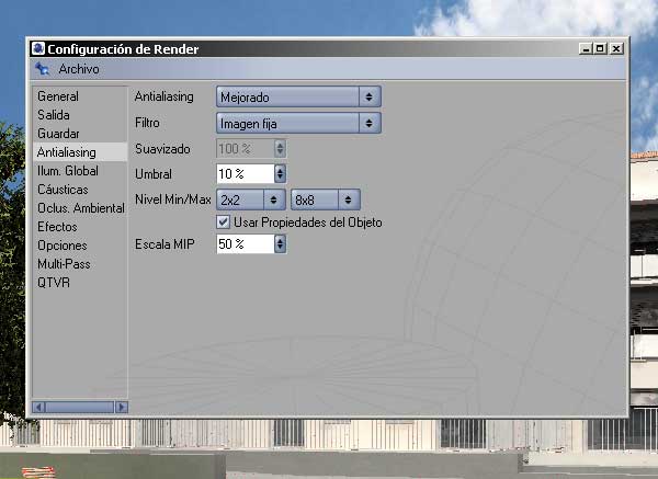

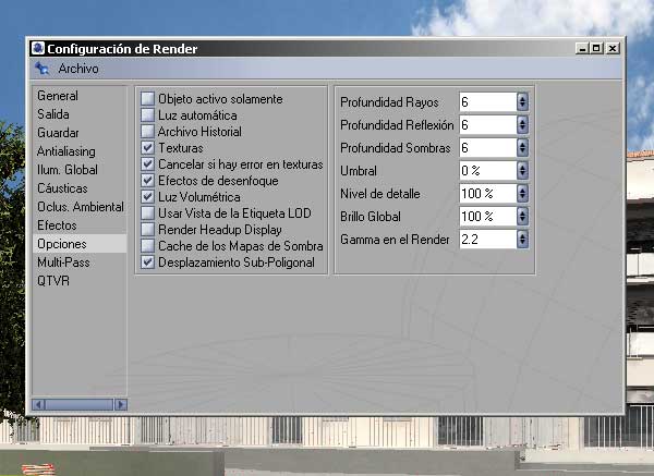

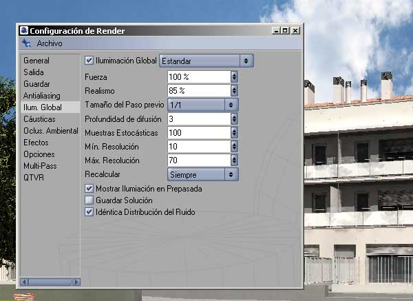

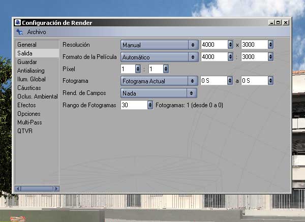

Hola de nuevo,
rectifiqué lo que Pablo me sugirió, pero los circulos siguen ahí...
Pero lo peor es que el render lleva 67 horas calculando y no ha terminado...(lo he colgado en la sección "en proceso")
Como supongo que algo he hecho mal, pero no se lo que es, he capturado 4 de las ventanas de configuración del render que me han parecido relevantes, por si me podeis echar un cable... 😉
Por último, ¿es posible "pausar" un render de c4d sin perder lo calculado hasta ese momento, y volver a "arrancarlo" en otro momento? Años atras yo lo hacia con Strata y era muy practico...
Gracias!

(@josemrv)
Respuestas: 532
Hombre, tienes un tamaño de salida muy grande, pero claro, supongo que es una imagen final. Por otro lado tienes puesto un Antialiasing brutal, bájalo a 1X1, 4X4 en mejorado. Luego tienes que tener en cuenta otras cosas que te pueden hacer ralentizar un render, como es controlar los Bumps (si están lejos y no se van a apreciar, desactívalseos al material en cuestión). Apaga la emisión de luz de los materiales que no sean imprescindibles que no iluminen. Controla el número de polígonos e intenta reducirlos al mínimo más absoluto. Las sombras de las luces contrólalas, yo no suelo ponerlas "Área" porque se te dispara el tiempo si usas este tipo. Otra cosa que ralentiza son las reflexiones y sobre todo las refracciones, mira a ver como las tienes y si no es necesario apágalas donde no se aprecien. El Shader Banji crea un vidrio estupendo, pero lo pagas con un tiempo de render espantoso.
Como ves no solo se reduce a unos números que pones en el menú de render, sino otras cosas también.
Respondido : 19/02/2007 12:11 pm

Y las ronchitas?
Respondido : 19/02/2007 12:19 pm
(@josemrv)
Respuestas: 532
prueba a subir la profundidad de difusion a 4, el realismo a 89% (nunca pases de aquí) las muestras mínimas a 12 y las máximas a 120. OJO estos meneos harán que se te suba el tiempo de render, pero prueba a hacer una prueba en zonas pequeñas. Y si puedes bájate el tamaño de salida final. Intenta bajarle la saturación al material blanco de las paredes que es donde suelen salir.
