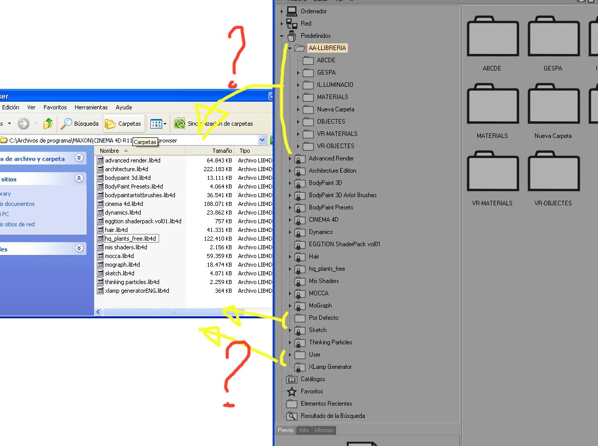

Tengo otra vez el problema de las librerias de materiales.
He credo unos pequeños materiales dentro del navegador de c4d, v11.5
en una carpeta nueva (sin candado)
Cuando intento pasarlos de un pc a otro solo veo dentro de la carpeta
C:Program FilesMAXONCINEMA 4D R11.5librarybrowser
que es donde estan los archivos, los que tienen candado.
¿Donde se encuentras dichos archivos? pongo imagen

Ya está dejo el enlace de la pagina hermana c4d
http://www.c4des.com/c4desforo/index.php?topic=23026.0
