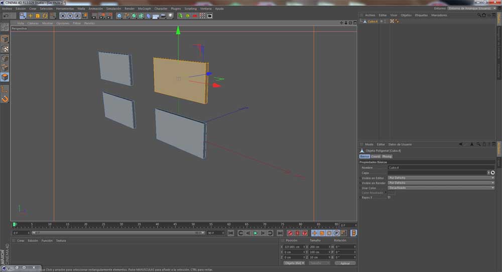

Tengo 4 elementos y selecciono solamente 1, al hacer ctrl C + ctrl+V hace la copia de todo.
Como puedo hacer que me copie solo el elemento seleccionado ?

malla / comandos / clonar e indicas la distancia a la que quieres esa copia.
Estás trabajando por caras, no por objetos, y de esta manera tendrás esas mismas caras duplicadas, pero formando parte del mismo objeto en el punto que te interese.
También puedes malla / comandos / separar con lo que tienes esa misma cantidad de caras en un nuevo objeto, que tal vez es lo que deseas...

Ok, me interesa por el momento la segunda opción (separar). Ahora me estoy dedicando a la fachada ventilada (algo se tiene que hacer), y no sabia como sacar un objeto de un conjunto.
