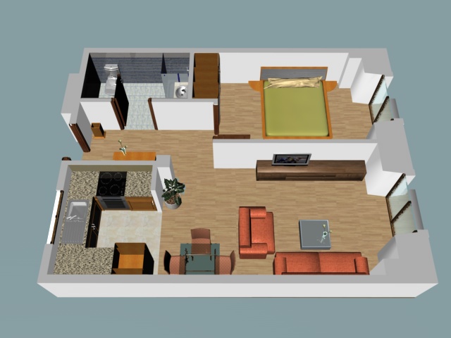

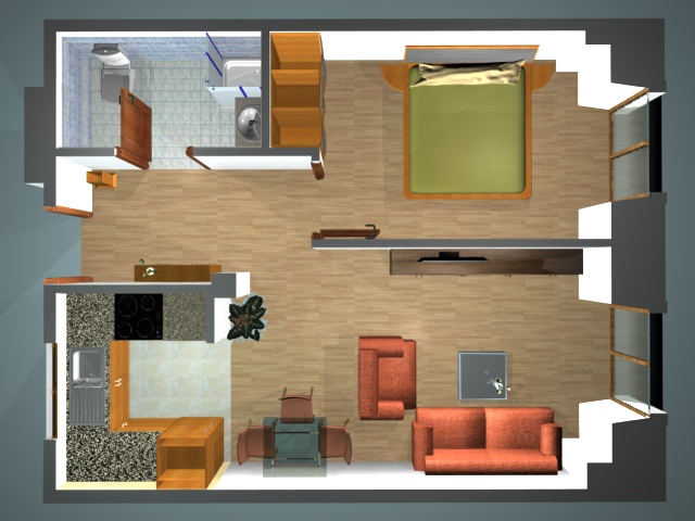

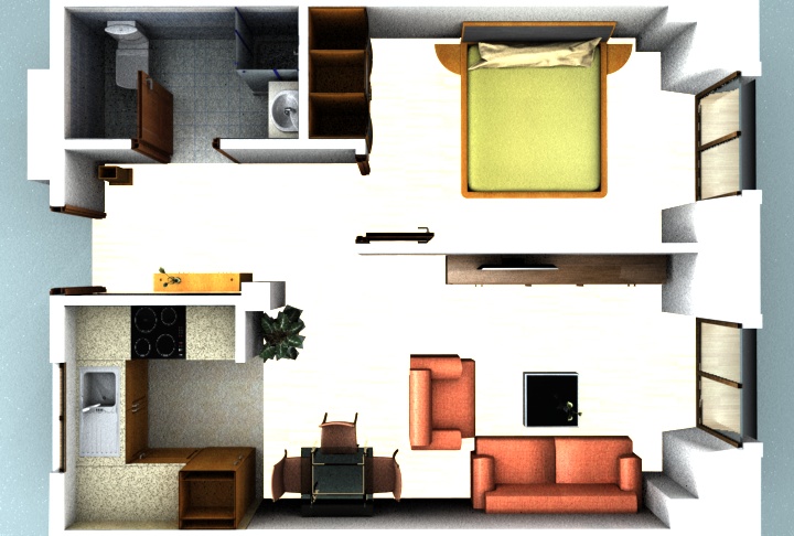

En el dibujo anterior, lo habia hecho con un cielo gris con foto de cielo normal, y en vez de sol, le habia puesto 4 luces una en cada espacio.
😯 Ahora le he desactivado las luces y le he metido el sol. y me ha quemado demasiado todo, la tarima flotante solo se ven en el reflejo de los cristales 😆
Pablo, ¿donde debo corregir esto? En la configuracion del render o en el sol.
saludos
Respondido : 08/04/2008 8:36 pm
Tienes que ir probando valores de fuerza de la luz distante que hace de sol (no es imprescindible que sea un sol real) y su ángulo. Si la luz es muy vertical y la vista es muy vertical, pues tienes el "fogonazo" como cuando haces señales luminosas con un espejo.
Para evitar mucho el efecto de quemado, revisa los valores de especular de los materiales también. Es probable que el especular sea excesivo.
