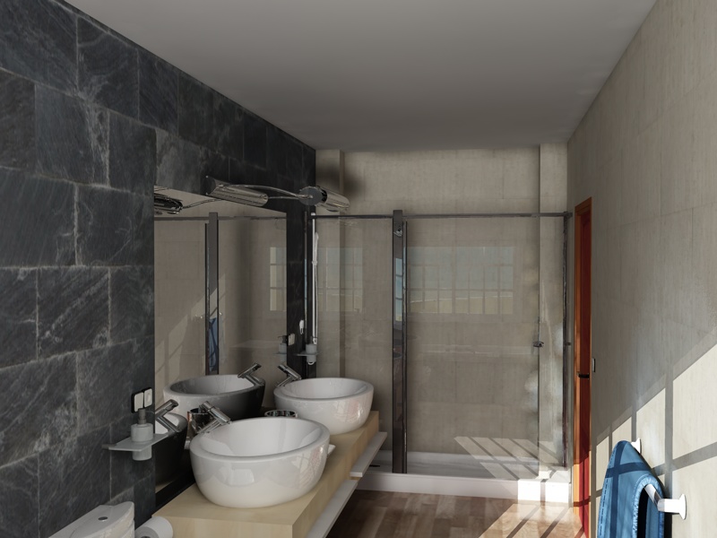

Antes de nada perdir disculpas al autor de esta imagen por apropiarme de ella para usarla como modelo para mi pregunta. El tema es que cada vez que veo interiores como este me pregunto como haceis para que los materiales como el del lavamanos o el cristal de la mampara quedén así de realistas.
Muchas gracias

Bueno, como los materiales que utiliza apoapo son mios en un 95%, me permito contestar a esta pregunta.
Los materiales tienen un X% del mérito, pero la iluminación tiene un Y% del mérito, y el modelado el Z% restante. No hay éxito si alguno de los aspectos flojea. Y la Y te puedo asegurar que es más del 50...
En este caso concreto, los materiales usados están bastante comprobados (los uso yo constantemente) y la iluminación utilizada es la que yo recomiendo (un sistema simplificado para interiores) y como el modelado es aceptable (podría ser un poco mejor) pues el resultado está bien...
En resumen, los materiales se crean para una forma de iluminar, y en base a eso funcionan. Y si iluminas de una determinada manera, los materiales que un dia pruebas, funcionan siempre.

Ok! jefe luego tendré que esperar a que se monte un curso de Cinema para irme enterando de estas cosillas.
