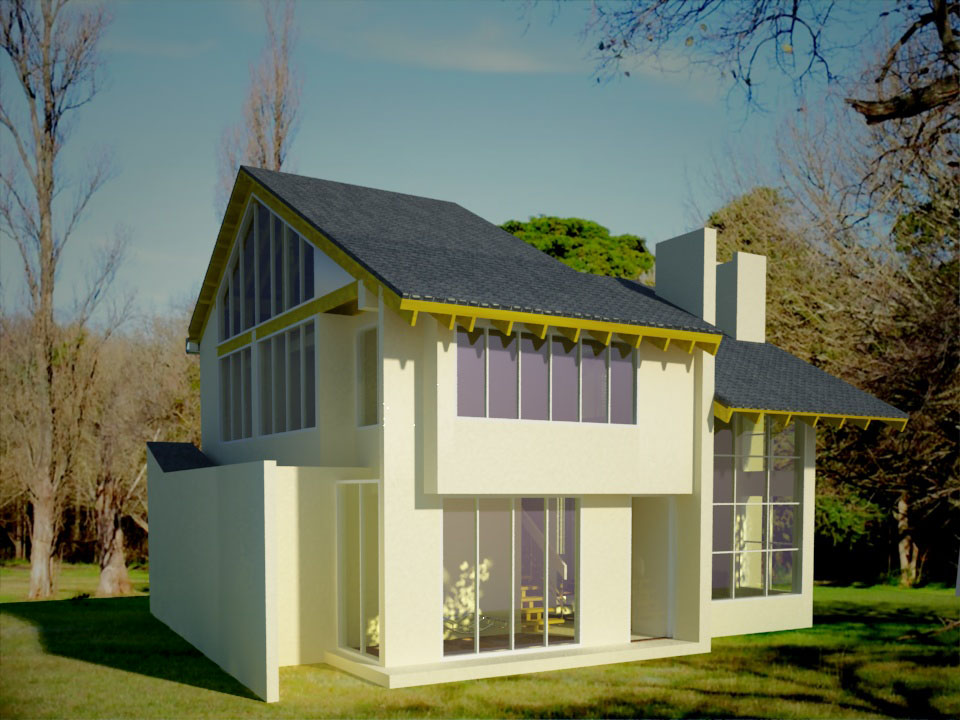

Hola: Este es un trabajo que acabo de terminar
Esta texturizado y renderizado con cinema 4d. motor de render Vray
Al usar Vray el fondo tuve que aplicarlo como un plano mirando a la camara
Que les parece?

Que está bastante bien. Tal vez los vidrios sea lo que menos me convence, pero no es fácil pillarle el punto al vidrio con vRay.
Eso si, el fondo lo puedes poner sin problemas en el canal background, no hace falta poner un plano a lo lejos con la imagen de fondo.

sabes que no encuentro esa opcion o mejor dicho no entiendo como hacerlo, podrias por favor mostrarme una captura de pantalla para ver como es (si no es mucha molestia)

Perdona que haya tardado, pero estaba trabajando con la versión a 64 bits de cinema, en la que no funciona el motor de vRay, y no puedo abrir ambas versiones a la vez (no se deja) así que la captura de pantalla se ha hecho esperar, pero aquí la tienes.
Como ves se pueden poner en el background imagenes planas, esféricas, etc.

Muchas Gracias Peperezu. No me imagine que esta opcion iba a estar dentro del vray.
