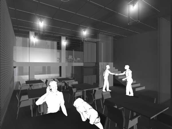

Me han pedido que renderice una cafeteria, pero primero se la entregare sin textura para ver si les gusta el boceto, me estoy volviendo loco con la iluminacion y no doy con ella, renders de exteriores si que he exo y me defiendo, pero de interiores es el primero, que puedo hacer para que parezca una escena lo mas real posible, !Peperezu ayuda!!!! 😥

Veamos, iluminar exteriores tiene unos parámetros que valen en el 90% de los casos, y sobre los cuales con variaciones se llega siempre a un resultado al menos aceptable.
Iluminar interiores con luz natural, osea la invasión de luz que entra por una ventana, tiene también unos parámetros o lineas a seguir, con las que se consigue un resultado aceptable también.
Pero iluminar con luces artificiales es otra historia. Ahí tenemos pocos trucos o caminos que siempre funcionen. En estas situaciones cada caso es muy distinto. En principio, trata de agrupar las luces, osea, que hagas instancias de una luz cuando tengas varias similares. Eso hará que puedas variar el valor, tipo, tipo de sombra, etc, de todas a la vez con comodidad.
El realismo lo conseguirás si las luces tienen sombra area, pero los tiempos de render se dispararán de manera brutal, así que te recomiendo todas las luces artificiales con sombra suave, radio de muestra 5 aprox, y utiliza unicamente sombra area en una o dos luces que sean las que mayor intensidad tengan en la escena si notas que las patas de las sillas y ese tipo de objetos "flotan"...
Te prometo que es muy dificil darte ideas, porque cada escena es una batalla en estos casos.

eso tambien me interesa, porque toda la fachada es un panel de vidrio, quemide 8 de largo por 6 de ancho, asique, empieza pro eso, que es lo que realmente me interesa, porque el tema de las bombillas ya se que e sun autentico rollazo, pero la luz ambiente que entra por una ventana por ejemplo, o en mi caso por el escaparate e slo qu eme lleva por el camino de la amargura. 😥

Un ventanal tan grande es casi iluminar exteriores. Es decir, que la invasión de luz es tan grande, que posiblemente sólo con sol+cielo se ilumine correctamente... Simplemente ponle al vidrio la etiqueta composición para que no sea visible por la IG, y posiblemente tengas la iluminación hecha. O quitaló si no te vas a esforzar en que se vea reflejado nada en el.
