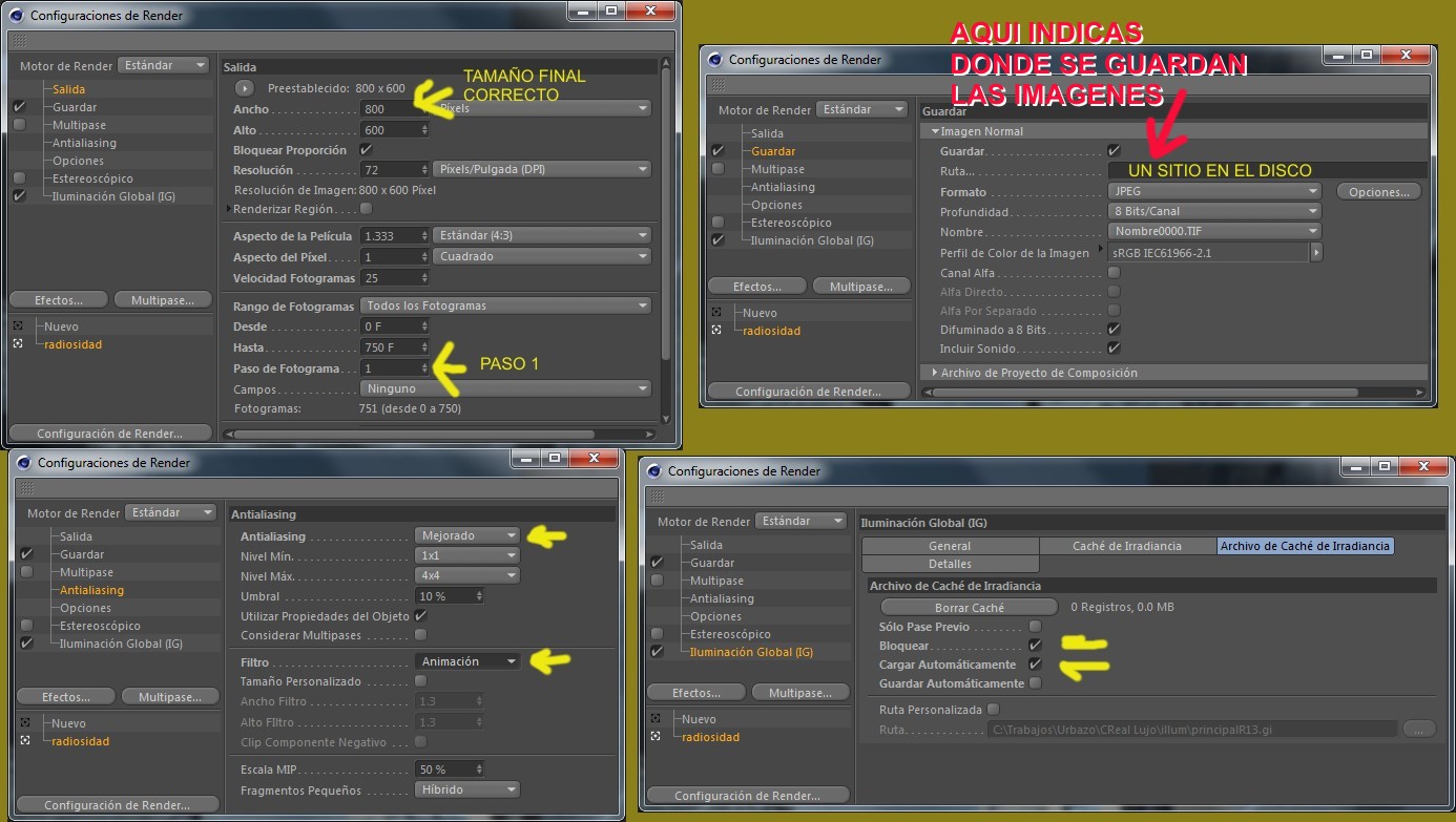

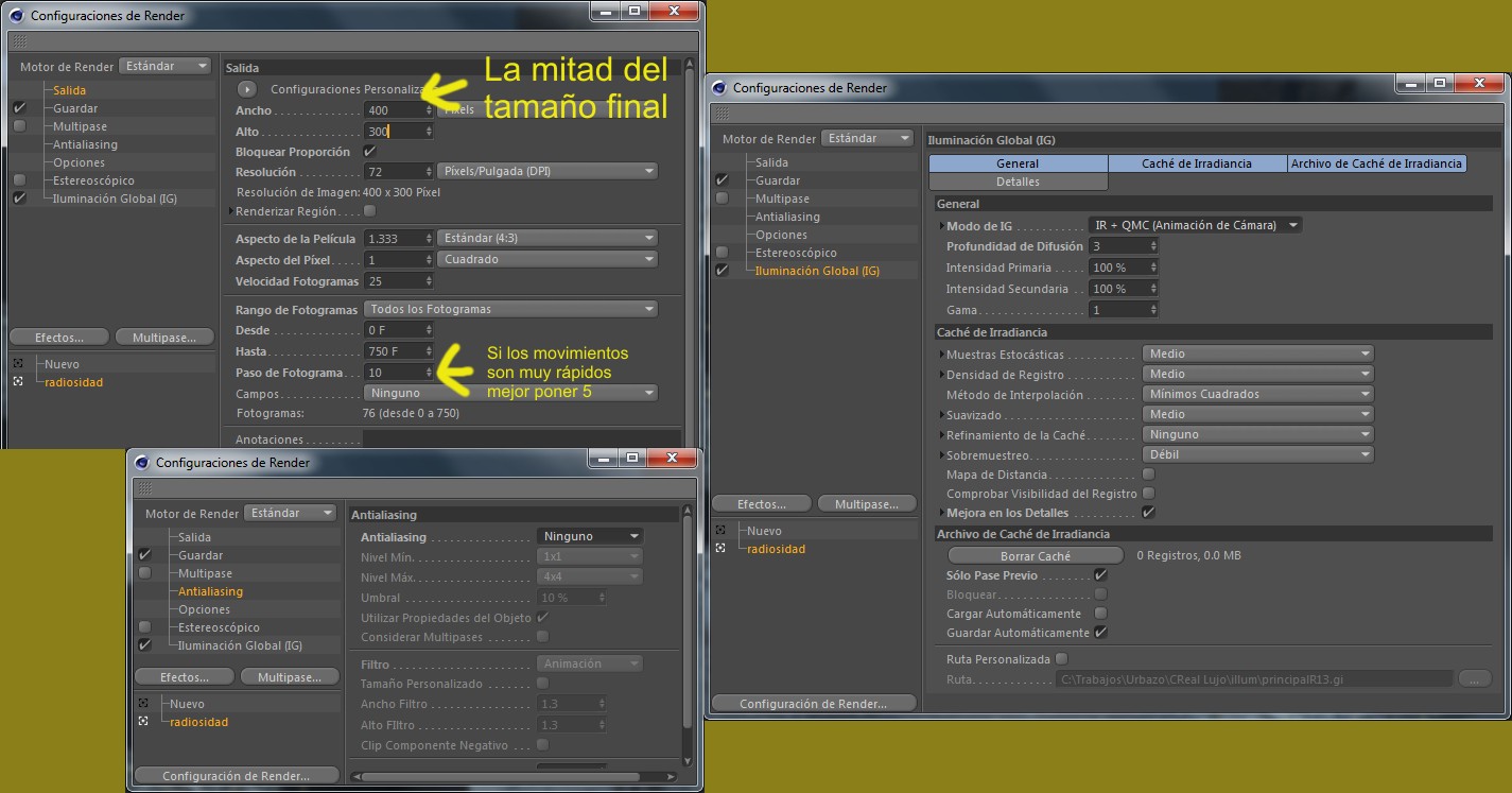

Hace poco hice unas capturas de pantalla para un alumno, así que las pongo aquí......
Se hace en dos pasos, y no se puede iniciar, obviamente el paso 2, sin tener terminado el paso 1...

Pablo, estoy haciendo pruebas.
Cuando hago el prepass (en mi caso render solo con IR para ir algo más rápido) si guardo la imagen me genera unos fotogramas del previo, con una leyenda de texto arriba a la izquierda. ¿Es correcto así?, ¿puedo borrar esos fotogramas cuando termine?.
¿O debo hacerlo sin la opción salvar?, aunque en ese caso me está renderizando el frame total en lugar del precálculo....
Respondido : 13/03/2012 9:39 am
Tienes que hacer sólo el precálculo (casilla activa "sólo pase previo"). No te importe que guarde una "vista" del precálculo, esa imagen no vale para nada, ni se guarda en ningún sitio. Los valores de cálculo de la caché se guardan en la ruta por defecto del programa (salvo que tu pidas que se guarden en otro sitio) en una carpeta llamada ilum, o algo parecido ahora no lo recuerdo bien. De hecho puedes hacerlo todo sin la opción "salvar imagen" activa, con lo que no te guarda ninguna imagen que luego tengas que borrar.
En resumen, cuando estás en el paso 1, en el precálculo, tienes que activar la opción guardar, pero dentro de la pestaña guardar, puedes desactivar, sin problemas, la casilla guardar del apartado imagen normal. Con esto guarda los cálculos pero no te guarda las imagenes, con lo que no tienes luego que borrarlas 😉
OJO, si no activas la opción guardar principal, la que está situada en el árbol de la izquierda, no te puede guardar los cálculos, y te aparecerán como imposibles de modificar las casilla de guardar automaticamente la caché.
Buf, no se si me explico bien, hoy estoy espeso.
Respondido : 13/03/2012 11:03 am

Gracias Pablo, te has explicado perfectamente. Yo tenía activado "save" también dentro de las opciones de esa pestaña, por eso me estaba guardando unos fotogramas con los precálculos y no sabía qué hacer con ellos.
