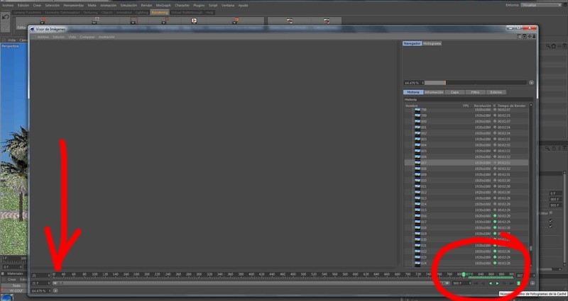

esta es la imagen de lo que cuento

Venga, el programa guarda TODOS los fotogramas, lo que pasa es que SOLO es capaz de meter en la caché X cantidad de ellos. Osea, que te enseña aquellos que tengas seleccionados en la linea de tiempo de la ventana. Pero el vídeo (o las imágenes sueltas si fuera así) las tienes.
Te lo expliqué antes. Si pinchas en el primer fotograma y arrastras el ratón con el botón presionado, verás en verde otros fotogramas. Todos están. Si tu ordenador tuviera más RAM a lo mejor los veías todos. Cada caso es distinto. Pero si le das al play, TE LOS MUESTRA TODOS, porque va pasando los fotogramas por la caché.

pues no, hago lo que me dijiste y nada por eso lo de la imagen que he subido. tengo muñones o hay un duende en mi pc

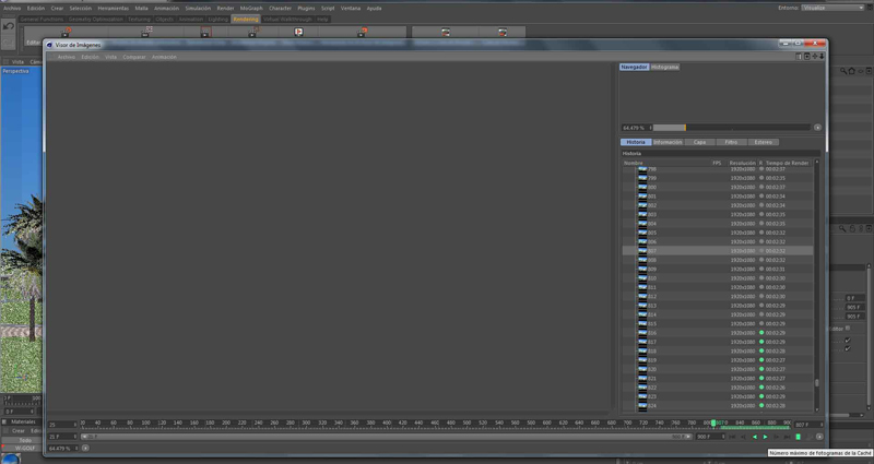

Bueno, pues me he fijado en la imagen que me mandas, y el tema puede ser que le estás obligando a mostrarte SOLO los fotogramas de la caché.
Fíjate en la linea de tiempo, abajo del todo a la derecha, y verás un botón que simula un chip de color verde. Ese botón regula precisamente este aspecto, el tema de las imágenes en la caché. Creo que sin querer le has dado, y por eso no está en su situación natural, sino mostrando únicamente los que es capaz de cachear. Así que dale una vez y pruebas. Y si sigue mal, le das otra vez y pruebas, así hasta que esté en su estado natural (creo que tiene 3 posiciones).

lo hice y nada ... he tocado todo pero con muñones

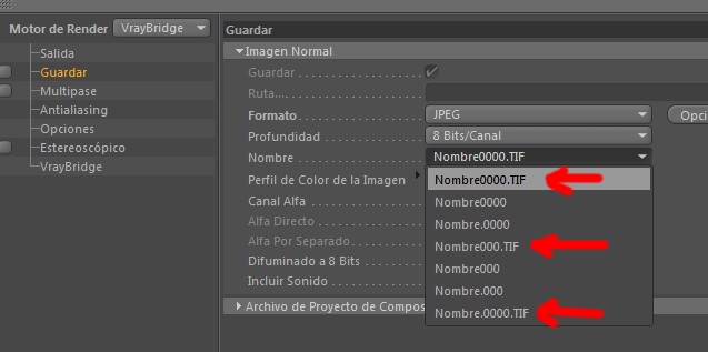

Gracias, otra cosa cuando pongo que las guarde en jpg como me dijiste tambien, al guardarlas no me aparece extension ... estoy sembrao hoy eh!!!

Si no te aparece extensión es porque tienes mal configurado ese apartado. En el apartado nombre, tienes que escoger alguno de los que tienen extensión... te pongo captura de pantalla y seguro que ya lo pillas.
