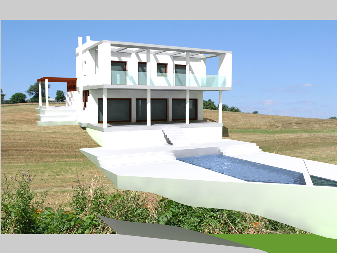

(@goyasa)
Pues debo hacer algo mal porque no me sale, le aplico el mismo material con una etiqueta de composición y activo composición de fondo, ¿Que puedo estar haciendo mal? Gracias.

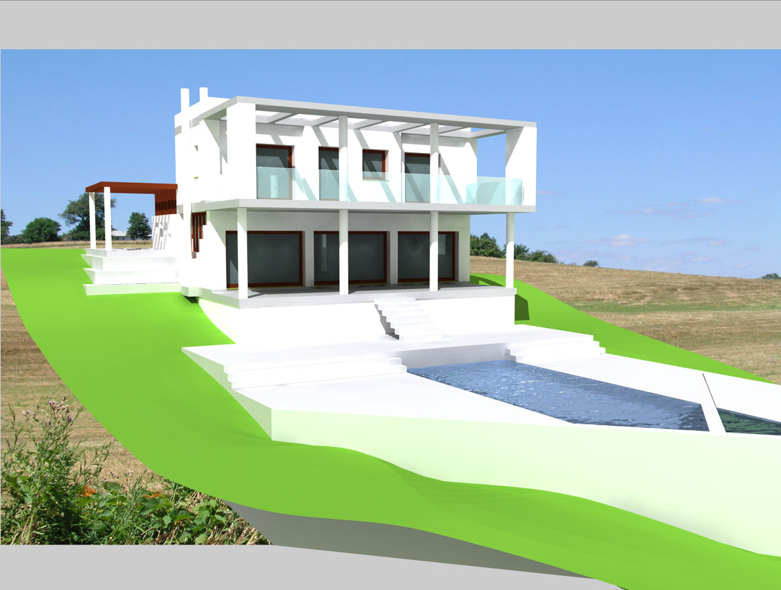

(@goyasa)
Esta es la imágen con la parcela original sin aplicar el material ni la etiqueta composición.
Respondido : 07/05/2008 2:09 pm
Tienes que aplicarle el material con la misma proyección y tamaño que al fondo.
Osea, que la etiqueta con el material que tienes aplicada al fondo, esa misma, la arrastras con la tecla control presionada al objeto que hace de curvas del terreno.
Con eso estás proyectando frontalmente la misma imagen al fondo y al suelo. La etiqueta composición es para que no se note el salto y que reciba las sombras sin alterar su color.
Evidentemente, si mueves la imagen en el fondo, tienes que volver a arrastrarla al objeto que hace de suelo, porque de lo contrario no coincidirán...
Y MUCHÍSIMO cuidado con el horizonte, no puede haber cielo por debajo del horizonte si no quieres que Yamp se enfade muchísimo 😉
Respondido : 07/05/2008 2:12 pm
Yo si que veo las sombras arrojadas sobre el suelo de la foto... no se, las sombras que salen son las que hay, no hay más tu tia.
Si te fijas, las mismas sombras que tienes sobre lo verde, lo tienes sobre la foto de fondo 🙄
Respondido : 07/05/2008 2:15 pm
