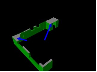

Pasa mucho por la forma que tiene allplan de hacer la geometría. En general hay una serie de consideraciones que ayudan a evitar estos problemas, que aparecen y desaparecen (o cambian de lugar) según actives la casilla "alta calidad".
Te doy algunos tips para tratar de evitarlo (y conseguirlo en el 99%) de los casos.
1º Trata de hacer los muros en allplan con la configuración 0-90 en los grados de encuentro. Esto se hace entrando en definiciones (el semaforito) y escogiendo arquitectura. Dentro de la ventana que te aparece, configuralo así.
Con esto, conseguimos que los muros se encuentren en la esquina, en lugar de encontrarse. No se si me explico, así que pongo una imagen.
2º Si al hacer la booleana siguen saliendo triangulitos raros (puede pasar) prueba a borrar la cara de separación de los muros en esquina.
Con esto no es que no te vayan a salir estos problemas, pero te saldrán bastantes menos veces. Sobre todo si has tenido cuidado de utilizar el botón Todo OK, el que destriangula, optimiza y centra los ejes de los objetos...
