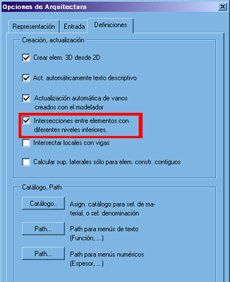

Hola compañeros. Aqui vengo con una cantinela que no me acuerdo como se hacia, y no la encuentro con el buscador.
Tengo muros que se unen, pero el problema es que en en una planta con distintas alturas en los muros con respecto al plano estandar inferior.
Se qeu hay una opcion para los muros, que tienen distinta altura por abajo,y te los une. Esque tengo que imprimir unos planillos, y no quiero que se me queden las lineas, que desmejora mucho el plano.
Respondido : 11/05/2007 2:08 pm
Ya di con la tecla, estaba ante mi cara, pero con las prisas de terminar el planos, pues no veia na.
Es un parametro que se configura en el "semaforito"(Definiciones)
Dentro de esto, entramos en ARQUITECTURA, y nos vamos a la pestaña DEFINICIONES. Y ahi encontramos el parametro de "interseccion de elementos con diferentes niveles interiores" (adjunto foto)
Bueno,por si a alguien le pasa, pues ahi queda 😀

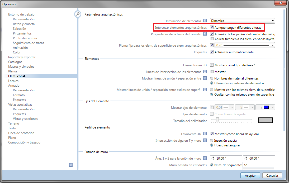

En lo referente a lo expuesto por microjondas solo añadir que en las versiones más nuevas la opción es la siguiente:

Creo que lo estas haciendo creando dos muros con diferentes alturas. Con la opción anterior debería quedar resuelto.
Yo de todas formas te recomendaría que utilizaras los planos de libre definición para resolver el tema de las diferentes alturas. Veras como creando un único muro se adapta a estas diferencias de cota.
