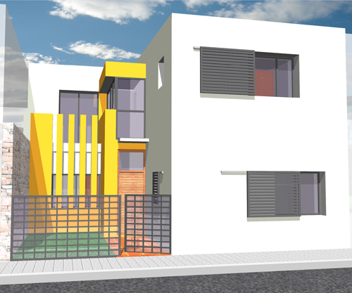

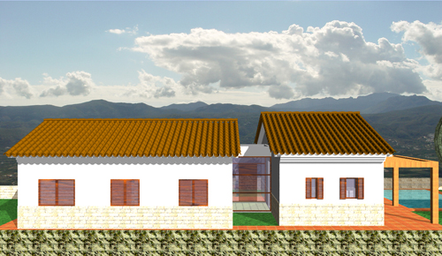

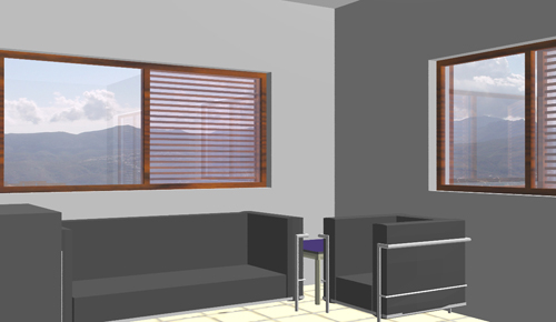

yo hice esto con el modelador de macros.es un nivel de acabado bajo pero me sirve para enseñar al cliente.
