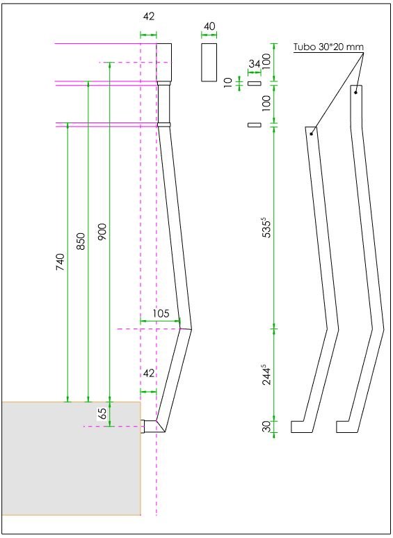

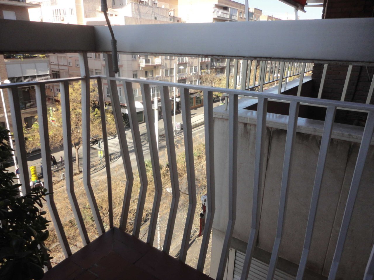

Necesito modelar una barandilla de balcón, con Allplan, siendo los balaustres inclinados.
El problema que encuentro, es que con la herramienta "barandilla", el programa no toma la forma de los balaustres, en VERTICAL, y no puedo crear ni postes ni campos, con ese diseño.
Espero que alguno de vosotros hayáis resuelto alguna barandilla similar y me pueda indicar, como hacerlo.

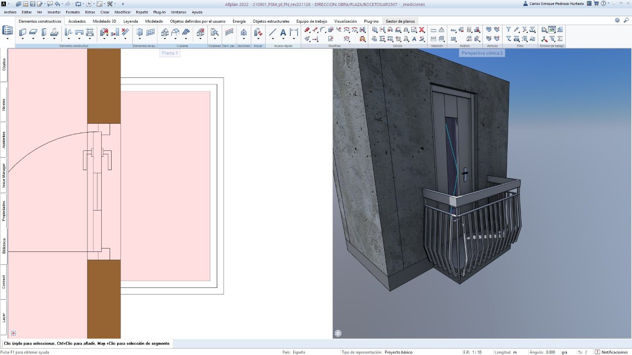

Hola acscasa creo que esto es lo que buscabas
Respondido : 19/01/2023 12:45 am
(@acscasa)
Respuestas: 4
Buenos días:
Ante todo gracias por la respuesta dada. Creo que es la solución que buscaba.
Gracias de nuevo y cuento con el foro para futuras cuestiones.

En esta video de Allplan nos lo explica Antolí Camara https://youtu.be/xNZQZsMszOE
