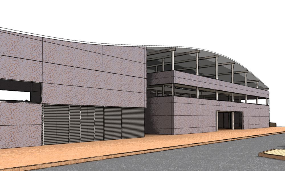

Lo que comenta PGCInteriorismo es Sketch and Toon, que es un módulo de cinema capaz de hacer auténticos malabares con los modelos 3d...
Yo no lo controlo gran cosa, pero como muestra un botón...
