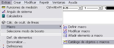

Una de las cosas que nos preguntamos siempre es como hacer llegar a nuestros amiguetes aquellas macros que nos han salido tan bien y que queremos que las utilicen en su trabajo diario, para amenizar la ardua tarea de diseñar museos, residencias de ancianos, guarderías y etc.

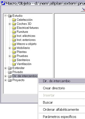

Pues aquí está una manera bastante fácil. Vamos a empezar por abrir desde el menú Extras el Catálogo de nuestras macros. Así:
Figura 1.
En seguida, iremos al Directorio de Intercambio, directorio ya omnipresente en todas las tareas de intercambio de datos en Allplan y elegiremos el que nos venga bien para intercambiar nuestras macros. Dos incisos. Normalmente el programa trae por defecto C:NemAllplanExtern. Primero, podemos cambiar este directorio perfectamente a nuestro gusto e incluso, lo podemos ubicar en algún punto de la red, si mapeamos un disco. Segundo, sea cual sea el directorio que elijamos es interesante tenerlo limpio, después de hacer las tareas que nos propongamos, sino estaremos sujetos a confusiones con archivos dentro de estos directorios. Dicho esto, vamos allá.
Figuras 2 y 3
Como se puede ver en las figuras 2 y 3, he elegido como directorio de intercambio D:NemAllplanExternPruebas. Podría ser cualquier otro, sin problemas. Una vez hecho esto vamos al directorio del que queremos seleccionar la macro a intercambiar. En mi caso, está en un directorio llamado Mobiliario. Por cierto, habréis observado que podemos crear los directorios que nos plazcan para organizar a nuestra manera las macros que usemos. Tanto en el directorio Estudio, ya por este procedimiento o en el momento de crear las macros como en el directorio de intercambio. Lo que no he podido hacer es borrar la estructura prediseñada de carpetas, tales como la de calefacción, etc. Bueno, seguimos. Con el botón derecho del ratón seleccionamos la macro que queremos y le damos a Copiar. (Figura 4)
Figuras 4 y 5

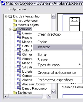

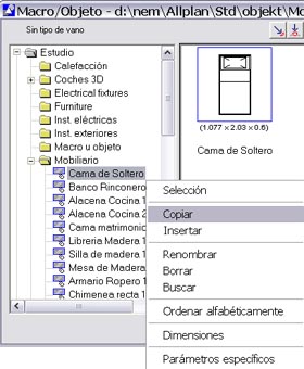

Una vez hecho esto, abrimos el directorio de Intercambio, seleccionamos la carpeta a la que queremos añadir la macro a intercambiar, en mi caso en un directorio que creé con el mismo nombre del Origen, Mobiliario, y le damos a Insertar. Listo. Repetimos la operación cuantas veces queramos para cuantas macros queramos copiar, en mi caso son 14, y ya estamos dispuestos a intercambiar aquellas macros que tanto nos gustan.
Allplan ya ha generado en tu directorio de intercambio una multitud de ficheros que son los que debes enviar al afortunado amiguete con quien quieres intercambiar estas macros que tan bien te han salido.
Para el caso de incorporarlas a tu biblioteca de Macros, lo único que tienes que hacer es sencillamente el proceso al revés. Copiar todos los ficheros a tu directorio de intercambio y incorporarlos a tu biblioteca, o a un proyecto, bien, donde quieras.

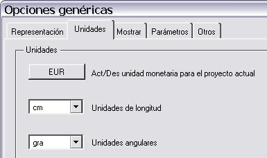

Recuadro Unidades:
Activar/Desactivar unidad monetaria para el proyecto actual. Pues aquí seleccionas la unidad que quieres en el proyecto. Euros es una buena elección. Pero quien sabe mañana no te piden un proyecto en Alabama y tienes que cambiar a dólares? Si es así, al pulsar en la casilla de la moneda te saldrán todas las monedas de la Unión Europea más unas cuantas e incluso alguna que se llama Otra la que puedes elegir y asignarle un cambio en relación al euro, por ejemplo, yo, que soy de Brasil, si me toca hacer allí un proyecto, tendría que poner REAL, (bueno, son solo tres letras así que RAL) y asignar el cambio en relación al euro que al día de hoy es 0,2528.
Unidades de longitud:
Fácil esta, no? Pues si quieres tu proyecto dibujado en metros, eliges metros. Yo, por ejemplo de procedencia americana, estoy acostumbradísimo a dibujar en centímetros y todos mis planos los dibujo así, en centímetros.
Unidades angulares:
Lo más normal es que elijas grados.
Y con esta pestaña hemos acabado.

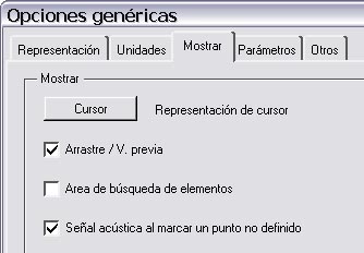

Figura 2 Ahora nos toca la del cursor.
En esta hay una que no tengo ni idea de cómo se usa. Pero, alguno de vosotros sabrá, seguro.
Vamos a primero configurar lo que tenemos aquí en la figura 2
Arrastre / Vista previa:
Con esta casilla estás eligiendo que al desplazar el ratón seleccionando un rectángulo, que este se dibuje en línea punteada, posibilitándote ver la ventana de selección que estás dibujando. O, que cuando arrastres alguna cosa, también lo veas en línea de puntos. Si no lo seleccionas, no verás nada mientras por ejemplo, arrastras un muro a otra posición. Mi consejo es que la tengas seleccionada.
Área de búsqueda de elementos:
Esta es la que no tengo la menor idea de para que sirve. Si alguien lo descubre, por favor, ilumíname.
Señal acústica al marcar un punto no definido:
Allplan te avisará si pinchas un punto que no define nada. Esto, combinado con las ayudas al dibujo, te avisará que el punto que seleccionas no es hábil para la operación que pretendes hacer.

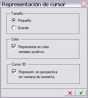

Vamos al cursor que lo habíamos dejado pendiente. Pulsamos sobre el botón Cursor Representación de Cursor y accedemos al siguiente cuadro mostrado en la Figura 3.
Figura 3
Recuadro Tamaño:
Aquí eliges el tamaño del cursor. Pero, cuidado, grande quiere decir toda la pantalla, al estilo de AutoCad de unos años atrás. Y pequeño es chiquitín, chiquitín. Yo al menos, no he visto un término medio.
Recuadro Color:
Aquí puedes elegir si quieres que se representen los semiejes positivos en colores, muy útil para saber en que lado del dibujo estás. Verás el semieje X en color rojo y el semieje Y en color verde.
Recuadro Cursor 3D:
Aquí puedes elegir representar el cursor en la ventana de isometría en 3 dimensiones, si lo has elegido en colore, pues, en colores, sino en negro. Y del tamaño que has elegido en el recuadro tamaño.

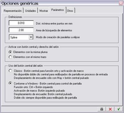

Pasamos a la siguiente opción que es la ventana Parámetros.
Figura 4
Recuadro Definiciones:
Distancia mínima entre puntos: Aquí defines cual será la resolución de la representación del programa. Por defecto, 0,01 mm. O sea, casi nada. Si aumentas este valor disminuyes la resolución y viceversa. Tú sabrás si quieres tocarlo. Yo lo tengo por defecto.
Área de búsqueda de elementos: Conjuntamente con el menú en el cursor esta opción no tengo ni idea de lo que representa o hace.
Modo de creación de paralelas a elipse: Hay tres opciones diferentes. Yo tengo seleccionada Aplanament, que supongo se referirá a aplanamiento, lo único que observo es que con esta opción trazo una elipse con todos sus puntos equidistantes de la primera. Supongo que lo mejor es probar y verificar lo que hace cada opción y elegir la que mejor se adapte a tus necesidades. Hay tres: Radio, Aplanament, y Spline.
Recuadro Activar con botón central y derecho del ratón
Elementos con al misma pluma.
Elementos con el mismo trazo.
Yo tampoco he notado ninguna diferencia o en mi ratón (Un Logitech Optical Sin Cables) esta especial combinación de teclas es complicada. Sugiero que si podéis echar un vistazo y encontráis respuestas me comuniquéis.
Recuadro Uso del botón central del ratón
Ya están explicadas las dos posibles opciones. Supongo que no hace falta acrecentar nada.

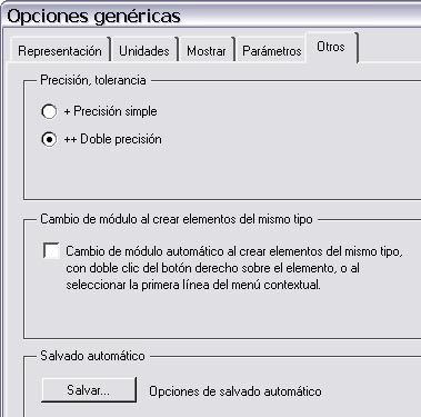

Vamos a la última pestaña, la de Otros
Figura 5
Recuadro Precisión, tolerancia
Solo hay dos opciones precisión simple y precisión doble. Nada a añadir
Recuadro Cambio de módulo al crear elemento del mismo tipo
Cambiar o no cambiar automáticamente de módulo al hacer doble clic sobre un elemento ya dibujado y seleccionar el elemento sobre el cual hemos pulsado, con todas sus parámetros específicos ya seleccionados. Yo lo tengo seleccionado.

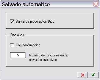

Botón Salvar
Te lleva al cuadro Salvado Automático en donde puedes elegir una serie de opciones sobre la manera como guarda Allplan tus dibujos. Hay una cosa que hay que tener clara. Cuando cerremos la sesión de trabajo, Allplan guardará todo lo que hemos hecho, sobrescribiendo el fichero de trabajo. Otra forma posible de trabajar es ir haciendo salvados automáticos que podemos configurar en el siguiente recuadro y que me parece que se explica solo.
Figura 6
Una cosa que muchos que hemos venido de AutoCad estamos acostumbrados a hacer es abrir un fichero en el que habíamos estado trabajando y empezar a editarlo. Si no lo guardamos en el camino, al salir nos preguntará si queremos guardar o no el trabajo hecho. Y en este momento decidimos si queremos o no sobrescribir el trabajo hecho o guardarlo con otro nombre. Allplan NO funciona así. Si quieres editar una versión diferente de tu proyecto, sálvalo, y después recuperalo con OTRO nombre. Sobre esto, ya prepararemos otro tutorial en breve.

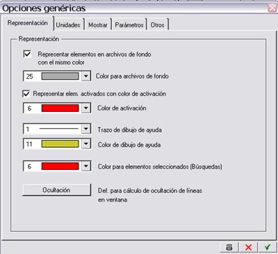

En representación tenemos acceso a las siguientes opciones:
Representar elementos en archivos de fondo con el mismo color.
Yo lo tengo activado. Es a mi manera de ver excepcionalmente útil para saber en donde estás trabajando. Conjuntamente con la misma opción en los layers te proporciona al instante una localización exacta de donde se están generando las entidades que dibujas. Puedes también elegir el color en que se representarán los archivos que tengas activados como fondo (Por defecto el 25 y que está muy bien, en mi experiencia). Resaltar que como comenté antes, existe esta posibilidad en los layers también, y que allí puedes definir otro color y así sabrás en un solo vistazo que es lo que está en un archivo y que es lo que está en una layer ocult@.
Representar elementos activados con color de activación:
Esto me parece que se explica solo. Si seleccionas un elemento, que este se ponga de un color diferente, por ejemplo el rojo 6.
Puedes elegir el trazo y el color de las líneas de construcción (líneas que se pueden utilizar para construir elementos pero que no se plotean).
También el color para elementos seleccionados en una búsqueda utilizando cualquiera de los filtros disponibles.

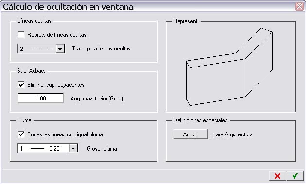

Por último tenemos un botón que pone Ocultación
Nos da acceso a otro cuadro: Cálculo de ocultación en ventana
En el recuadro de la derecha se tiene una representación de las elecciones que hagamos en los recuadros de la izquierda. Estas representaciones son comunes en muchos casos en Allplan. Ya lo veremos a lo largo de este diario.
Recuadro Líneas ocultas:
Puedes elegir cuando quieres que en una ocultación de líneas se vean o no las líneas ocultas. Mmmmm, suena raro lo anterior, pero al seleccionar o no la casilla Representación de líneas ocultas te darás cuenta de lo que significa pues el dibujo en el recuadro derecho reflejará tu selección. Prueba.
Superficies adyacentes:
Superficies AdyacentesPuedes elegir si quieres que se representen las líneas de unión entre planos diferentes. Como en la opción anterior, te darás cuenta de lo que quiere decir exactamente al seleccionar o deseleccionar la casilla
Eliminar superficies adyacentes. Como en muchas situaciones que veremos al largo de este diario, es mucho más fácil hacer que explicar como hacerlo. Tienes también, justo debajo de la casilla de selección una casilla en donde puedes indicar un ángulo a partir del cual se eliminarán las superficies adyacentes. Cuanto más grande sea este ángulo, menos líneas verás en tu representación. Es muy útil al limpiar ocultaciones de líneas con curvas o ángulos obtusos.
Recuadro Pluma:
Todas las líneas con igual pluma: Yo creo que esto se auto explica, pero, discurramos. Si has estado dibujando con plumas diferentes tus planos y a la hora de hacer una ocultación de líneas quieres ver todas las líneas con la misma pluma, aquí es donde puedes pedirle a Allplan que te lo haga. Si quieres representar los grosores con los cuales has dibujado, pues ya sabes que hacer: deselecciona esta casilla.
Que ya acabamos? Que va. Estamos empezando 🙂

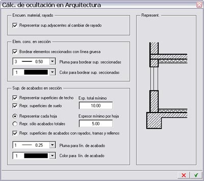

Debajo del recuadro Representación tenemos otro que se llama Definiciones especiales con un botón dentro que se llama Arquitectura y al lado para Arquitectura. A ver que nos depara esto…
Otro cuadro. Cuadro de ocultación en Arquitectura
Recuadro Encuentros material-rayado
Representar superficies adyacentes al cambiar de rayado
Todo este recuadro es más bien útil en el caso de las secciones.
Como en el caso anterior podemos ver en el recuadro de la derecha Representación el resultado de nuestras elecciones en los recuadros de la izquierda. Aquí lo que podemos elegir es si queremos que dos superficies que tienen diferentes rayados y que sean adyacentes, vamos a suponer, forjados y muros, sean representadas con un trazo separándolas.
Recuadro Elementos Constructivos en Sección
Bordear elementos seleccionados con línea gruesa
Todo lo que sea seccionado en el modelo se representará con una línea gruesa o más bien con la pluma y el color de línea que selecciones en las casillas de abajo. Ya ves que esto es para las secciones, no?
Recuadro Superficie de Acabados en Sección
Representar superficies de Techo: Como su mismo nombre indica si seleccionamos este recuadro, representamos una posible superficie que hayamos dibujado como techo.
Representar superficies de Suelo: Lo mismo que la opción anterior.
En el recuadro que tenemos a la derecha, en donde pone Espesor total mínimo indicamos a partir de que espesor queremos representar nuestros suelos y techos. Si elegimos, por ejemplo, 10 cm., como en la Figura 5, y si nuestros suelos solo tienen un espesor de 8 cm., aunque hayamos seleccionado esta casilla, no serán representados. Lo mismo con los techos.
Representar cada hoja: En el caso de que hayamos hecho un dibujo detallado en relación a suelos, por ejemplo, especificando cerámicas, morteros de agarre, etc, podemos elegir aquí representar todas las hojas que hemos incluido en el modelo, o por otro lado
Representar solo los acabados totales: Esta es conjunto con la opción anterior como definimos las representaciones de las hojas de materiales. En el recuadro de la derecha, podemos elegir desde que espesor de hoja queremos representar.
Representar superficies de acabados con rayados, tramas y rellenos: Podemos elegir aquí si queremos que nuestros acabados se representen con los rayados, tramas y rellenos que les hemos asignado al definirlos.
Solo nos falta elegir de acuerdo con nuestras selecciones anteriores con que pluma y color queremos que Allplan represente los acabados de superficies de techos y suelos.
