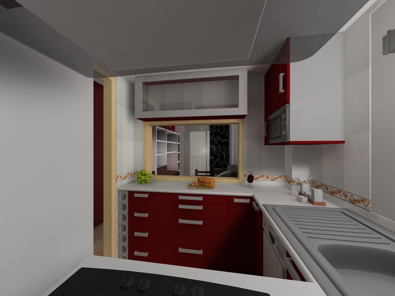

Pues si chicos. no consigo sacarle partido a la iluminacion de mi futura casa, por muchas vueltas que le doy, la iluminacion me mata!!!!!!!! ni con luz area, ni con luz foco, ni con luz solar..... no consigo una iluminacion lo mas real posible...... 😥 😕

Va mejorando, lo dejo haciendo unrender y cuando vuelva de comer, os mando las imagenes....... 😉

lo veo con falta de profundidad, con los consejos de "el jefe" ya veras como mejora.

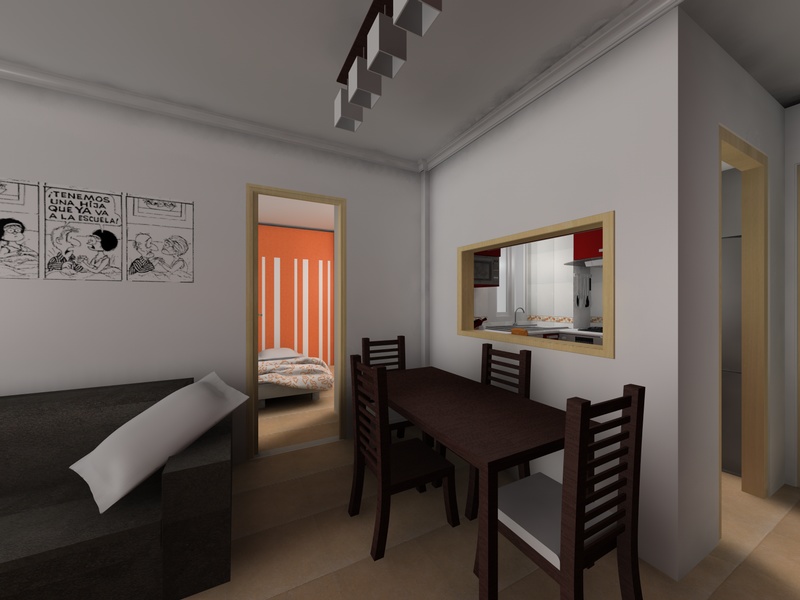

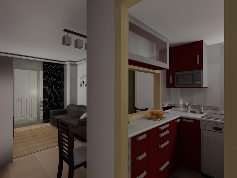

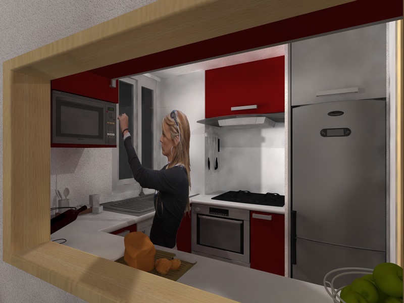

Lo prometido es deuda.
PD: creo que mas de uno necesitamos un curso avanzado de configuracion de render, no he tocado ni las texturas, ni nada mas, solo tenia la configuracion del render totalmente MAL!!!!!!! 😡

Creo que tienes las cámaras en posiciones algo forzadas.
Sólo intentando localizarlas en otros puntos, e intentando que no deformaran los muebles, ganarían bastante tus imágenes.

Bercebal, te cuento, en una cocina de 1.97x2.01 m, o fuerzas las camaras o no ves ná de ná....
Pero intentare hacerte caso, ¿o tiro el tabique de los vecinos hago una cocina mas grande. 😉 ?

Jejeje, es lo que hay verdad.
Pero las cámaras de cinema tienen recorte cercano, así que puedes colocar la cámara detrás de la pared y es como si se comiese el tabique.
Lo de los muebles deformados es más bien por la imágen 11, en esa parece que tienes algo más de sitio para echar la foto.

Mira, no soy tan didáctico como suele ser pperezu, pero lo voy a intentar.
Pinchas sobre tu cámara, y en los atributos de la misma, en la pestaña objeto, hacia mitad de la misma, debajo de los desfases, tienes "habilitar recorte cercano", lo chequeas, y justo debajo, te deja establecer una medida, que viene a ser como una boleana virtual que recorta todo lo que tengas delante de la cámara.
Si localizas tu cámara detras de una pared, verás el efecto en seguida.

revisa un poco la textura del ¿parquet? la veo un poco ancha.

Parecen baldosas.
Lo que me resulta extraño, es lo que se ve por debajo del techo de la cocina.
Son baldosas, el presupuesto no nos llega para parquet, jajaja.... 😉
