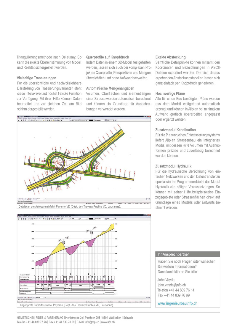

perdonar que este un poco ausente pero es que estoy últimamente muy liado. Dentro de Allplan en otros paises hay un paquete que se llama Allplan Strassenbau (Planificación de Viales y Carreteras) donde hay una herramienta especifica y totalmente 3D para planificar las Glorietas.
Aqui os dejo un PDF, yo la he utilizado alguna vez en Suiza y funciona muy bien. A lo mejor también se puede adquirir en España, no tengo ni idea.
Ya se que esta no es la solución que esperabais pero por lo menos hay queda el dato
Arse

A simple vista del PDF, parece una herramienta de trazado de viales con ejes, secciones transversales, etc, una herramienta específica que seguro que tiene un montón de posibilidades y que yo desconocía.......
