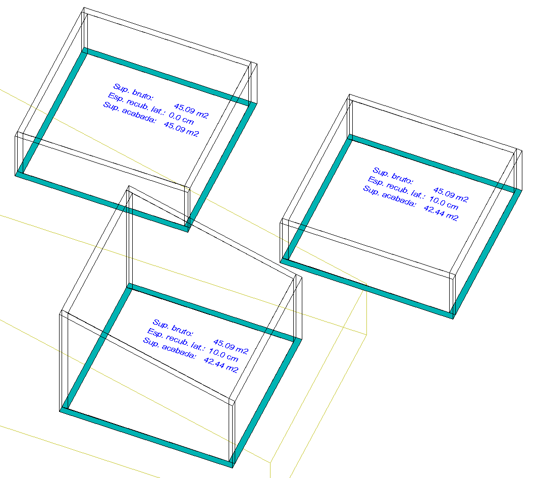

Pero mira I-a, en el dibujo que adjunto veras dos locales, uno con una cubierta inclinada y otro con una cubierta recta.
Como veras en la cubierta inclinada el valor del DIN277 es diferente al que deberia ser, porque a partir de una altura determinada no contempla esa superficie.

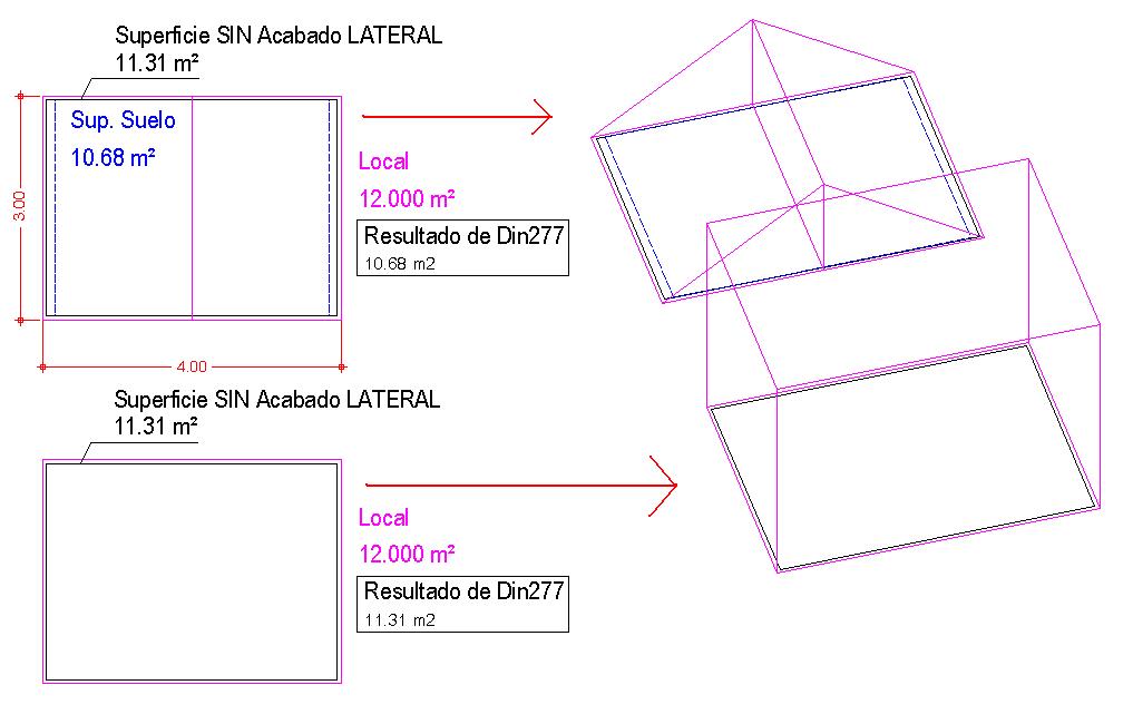

Vamos a ver, lo que comentas es correcto, si el plano de cubierta interfiere con la superficie del suelo el valor que se obtiene con el atributo mencionado tomará en consideración ese aspecto. Y es lógico.
De todas formas esto se puede evitar, si se quiere, fácilmente definiendo el plano de cubierta más alto (no tiene porqué ser la parte inferior de la cubierta).

En el menú crear/arquitectura/Mediciones, locales.../ hay un icono que se llama SUP. HAB: DIN277. Aquí sale una ventana con distintos listados para locales, y con características adicionales. En esta ventana, abajo a la izquierda, en "Calculo de Superficie en Planta", puedes elegir si quieres que descuente los acabados o no, y si los descuenta como porcentaje o como cantidad real. Y a la derecha de la ventana, abajo, hay un botón "Sup total Vol Local". Aquí hay tre opciones de cálculo de superficies, dependiendo de la una norma u otra. Eligiendo la segunda, no descuenta nada por altura mínima. Hay que combinar esta opcion con las anteriores para que salga como nos convenga.
