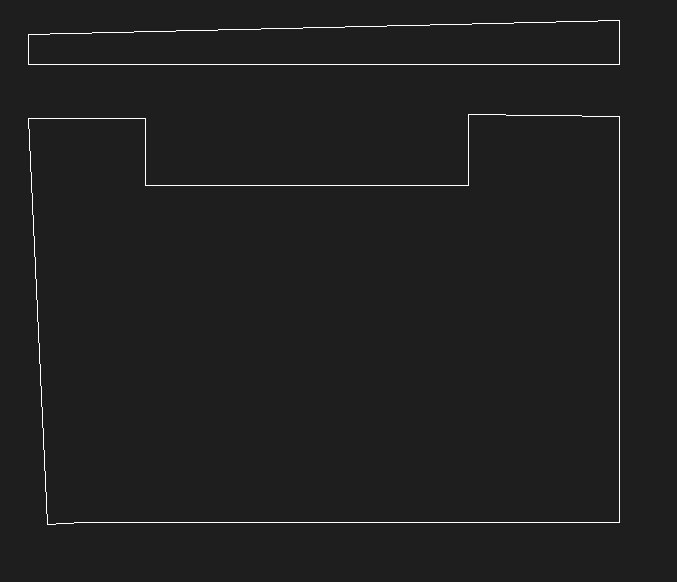

HOLA A TODOS Y GRACIAS POR LEER EL POST.
Estoy intentando hacer un trozo de rampa y despues lo quiero unir a un forjado, el problema (para mi) es que si ago la rampa con el modelado 3d despues no se como convertirlo a forjado para unirlo con el forjado existente ya creado con el modelador de forjados, y con el modelador de forjados no se como hacer una rampa, os mando una imagen con la seccion y la planta para ver si alguien lo sabe hacer ya que hoy estoy muy espeso.
MUCHAS GRACIAS !!

como ya he comentado otras veces la forma más sencilla de realizar esto que nos comentas es realizar un plano de libre definición donde tu puedes definir que este plano es inclinado. Una vez esto puedes hacer la rampa con la función forjado de toda la vida, lo único que tienes que hacer es en las cotas del forjado debes referenciarlas naturalmente a nuestro plano de libre definición que previamente has definido.

te he prepardo un pequeño video donde ves como hacerlo, esta vez no lo he hecho con voz porque tengo un problema con el microfono. Lo intentaré subir a a recursos ó si quieres mandame tu mail y te lo envío pesa unos 7Mb.

Preguntava por si habia otra forma, muchas gracias por tu interes.
y muchas gracias por el video !!!
