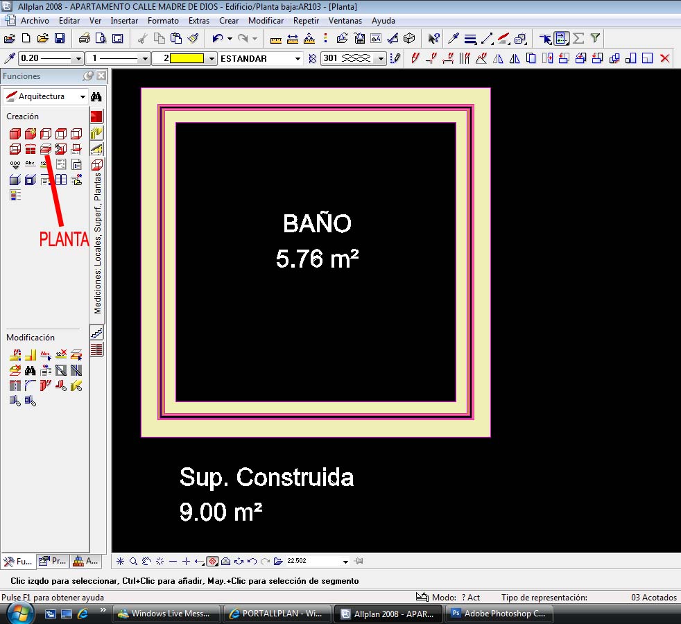

Hola si la hoja exterior la haces con la orden planta, que es similar a la de local, y la interior la haces con local o superficie lateral, te quedaran las hojas justas para poder hacer un solo muro de 5 hojas, y te evitaras el lio de dos muros, que luego para colocar las ventanas y puertas con dos muros estaras obligado a duplicar los huecos en los muros, te mando un archivo e imagen por si te sirve de ayuda.

Hola, ya puesto te descubriremos algo mas, la orden planta tambien te sirve para la superficie construida de la planta, si por ejemplo dibujas una vivienda unifamiliar de dos plantas y toda la fachada es del mismo material, tendras tambien la superficie construida y volumen de la planta. y esta superficie de planta no afecta a las creadas como local, asi que pueden pisarse una con otras, al igual que los locales no pueden superponerse dos superficies de plantas, te descontara lo que monte de una sobre la otra.
