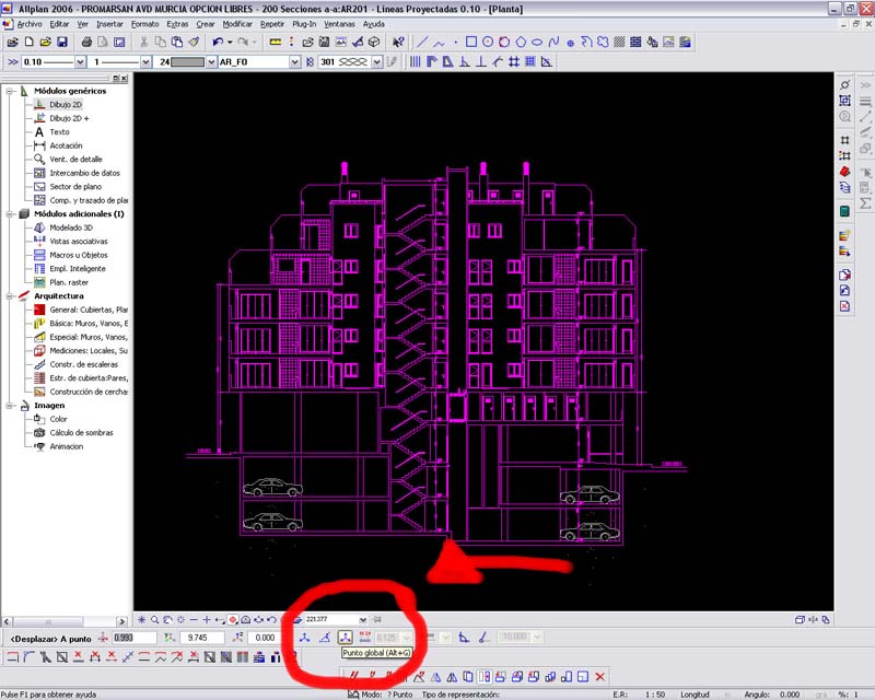

No se que hago mal en allplan, desplazar todo el edificio tiene que ser facil pero no se hacerlo,
¿Quieres decir que active la orden desplazar con el modelo total en 3d activado? ¿o en planta?,
Por cierto ¿donde está la orden "punto global"?
Estoy deseando que me llegue el curso de dvd porque seguro que descubro tres cuartas partes del programa oculto para mi hasta el momento.
la orden "desplazar en planta, la he utilizado para desplazar elementos puntualmente, pero cuando intento desplazar todo el edificio, me selecciona solo partes del mismo y con los filtros.......pues lo mismo.
José Miguel
José Miguel
Respondido : 27/03/2008 1:44 pm
Cuando me refiero a mover todo el dibujo, me refiero a una vez que tengas todas las plantas activadas, las seleccionas con el raton de derecha a izquierda, hace4s la ventana que te coga todo el dibujo, despues le dices desplazar, o al reves, primero desplazar y luego lo seleccionas, y cuando te pregunte allplan (de punto ) le dices con el raton en el centro de tu dibujo, y cuando te diga allplan (a punto), le pones las coordenadas 0,0.

Gracias PGCInteriorismo
Bueno, algo se ha conseguido siguiendo tus instrucciones.
Lo que hacía mal era seleccionar, no lo hacía de derecha a izquierda, ya ves debe ser algo fundamental para seleccionar TODO y no lo sabía 😳
Efectivamente, es mejor no tocar el parametro de la Z, lo he intentado pero se trata de una casa llena de tejas, con planos inclinados y tal.......y cuando desplazo en altura los planos inclinados no se desplazan, así que tendría que cambiarlos luego.
Por otro lado, al importar a cinema, lo que si se han desplazado al centro de coordenadas (en X e Y) son lo ejes de la escena, pero no el modelo completo.
Conclusión, paso de desplazar en allplan el modelo y me acojo al consejo de Pperezu, ó lo centro en cinema y cuando "fusione" algo mas a la escena pues a colocarlo y en paz.
