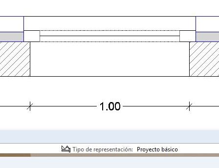

Buenas. Estoy con una duda, digamos que conceptual. A ver que opinais al respecto.

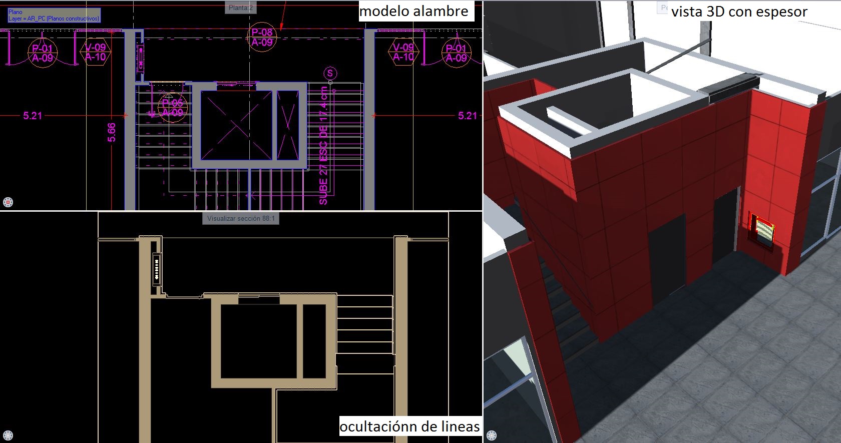

Tengo unos muros estructurales para la escalera y el ascensor, que van revestidos con Alucobond. Yo los muros y particiones interiores siempre los suelo poner con el material sustentante y luego los acabados uso con locales ( para acabados interiores) y superficies laterales ( para acabados exteriores) respectivamente.
Para hacer lo que quiero hacer podría haber dos opciones: le agregamos el acabado exterior como hoja adicional ( opción que no me gusta) o lo ponemos como superficie lateral ( que es la que me gusta).

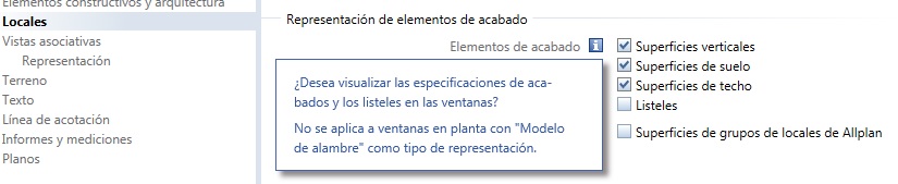

El principal inconveniente es que el espesor de la superficie lateral no representa en la opcion de " Modelo alambre" y pero si cuando hacemos una ocultación de lineas o hacemos una seccion horizontal. En el 3d también se ven los espesores. Ver imagen.
A donde quiero llegar, si usamos esta occion (que para medir es mejor, y entiendo que en la filosofía Allplan es la "más correcta")para escalas de 1:100 o 1:50 en adelante sería recomendable que se represente en planta el acabado. Estoy barajando hacer en una capa a parte la linea en 2d del acabado exterior, me parece lo más comodo, pero me gustaría saber que opinais al respecto. Sé que la opción de hoja adicional en el muro y ponerle una capa distinta para apagar y encender según me interese su representación sería planteable por el echo de que si se modifica, se actualiza la linea del acabado exterior y con la line en 2d no. Y estoy en la duda, la verdad.
Qué opinais? Dejo abierto a que también se planteen otros casos, por si a alguien le interesa. Creo que son temas interesantes cuando ya se está pasando a la fase de ejecución y licitación.

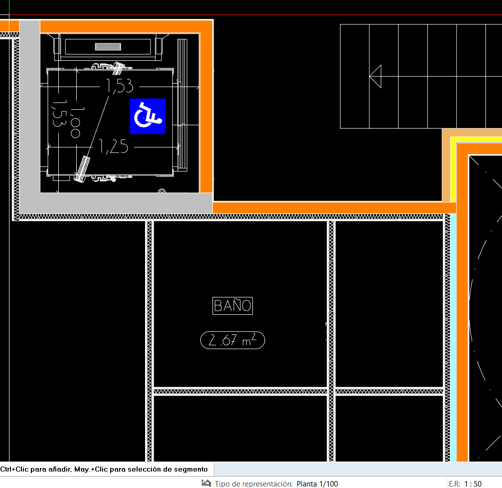

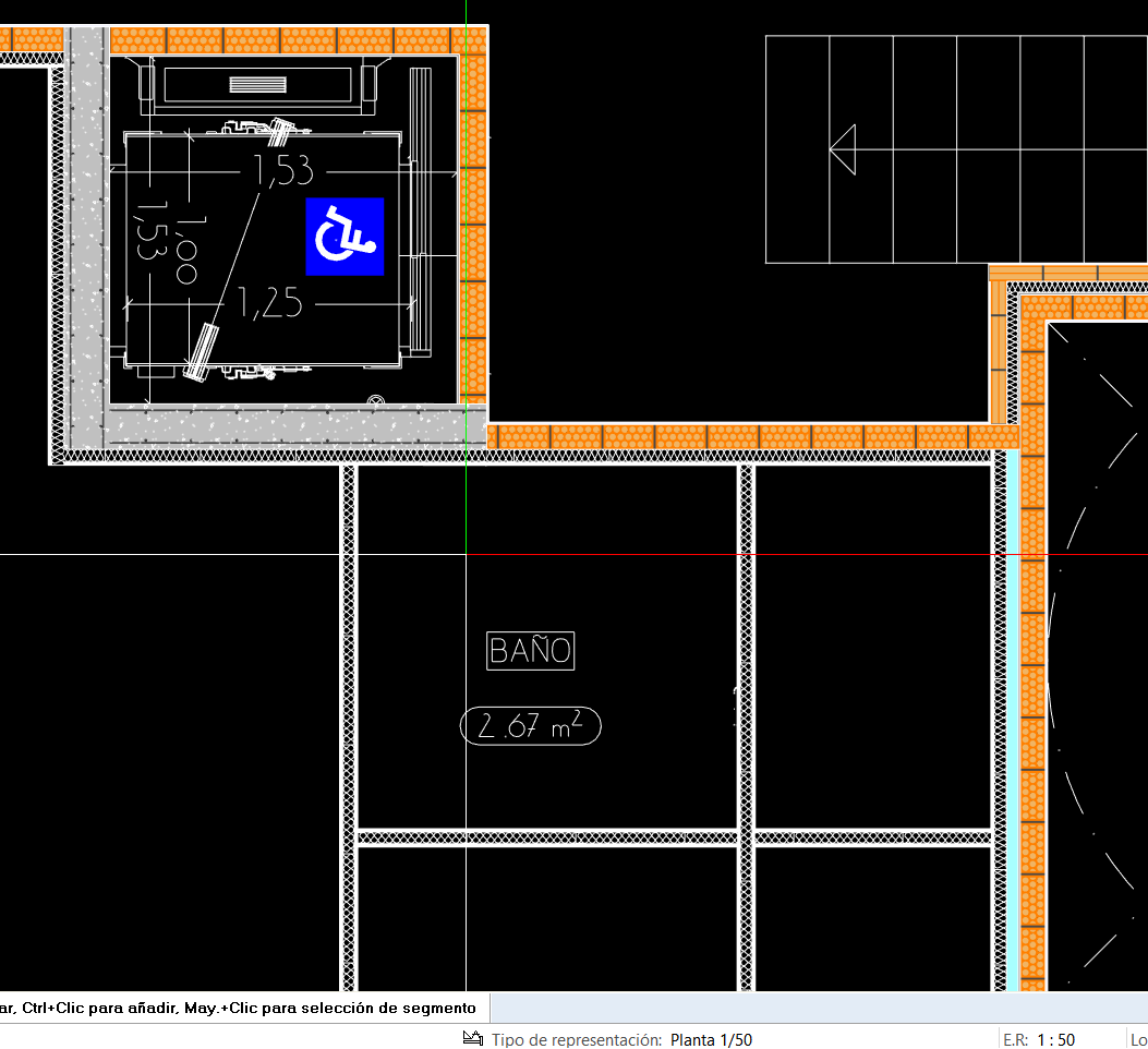

Yo creo que conceptualmente es más correcto detallar los acabados con la orden locales/superficies laterales. Siempre he entendido que la orden "muro" está más vinculada al elemento soporte/portante más que al acabado.
Para que aparezca en planta a escalas de distribución (1:50) creo que debería tener un espesor por encima de 2.5 cm para que pueda verse con claridad la línea.
En cualquier caso, debería indicarse en el plano si las dimensiones corresponden a muros con o sin revestimiento.
El "apaño" de la línea 2D no está mal para una situación puntual que requiera dimensiones reales y exactas. Aunque para eso también estarían los dibujos de detalle 2D tradicionales.
Yo sería feliz si Allplan permitiese mostrar los acabados de locales siempre.

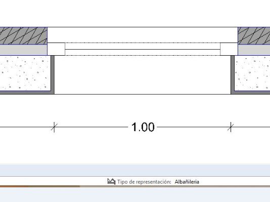

Eso no es así, como puse en la primera imagen, los locales, superficies laterales y listeles no puden visualizarse en el modo Modelo alambre, tiene que usarse la ocultación de líneas o hacer una sección horizontal, independientemente del grosor del acabado. Estos se ven siempre en las secciones, independientemente del espesor, sólo hay que indicar la tolerancia a partir de la cual se quiere que se vean.
Si es verdad que ha veces se ha hablado si algunos acabados exteriores pueden incluirse en el elemento muro, por diferentes motivos ( ya sea por reflejar bien las cotas de alineaciones exteriores u otros), al igual que usar las Superficies laterales y superficies suelo, que normalmente uso. Creo que el límite que puede marcar ello lo indicaría la importancia del acabado exterior y el tipo de medición que se use para el mismo. No es lo mismo un repello y pintado que un Alucobond o un material pesado. Aún así, me he dejado fuera el Elemento Fachada, que para este caso si es planteable, por los tipos de representación que tiene y el poder darte el despieze en un futuro.
Después de darle vueltas creo que voy a usarlo como una capa exterior de muro, por diferentes opciones que me va a dar: Puedo ocultar de forma fácil la capa exterior, me hace la jamba de las puertas, poniéndole un relleno a esa capa en planta me recorta las líneas de escalera y me soporta bien los cambios.

Eso no es así, como puse en la primera imagen, los locales, superficies laterales y listeles no puden visualizarse en el modo Modelo alambre, tiene que usarse la ocultación de líneas o hacer una sección horizontal, independientemente del grosor del acabado. Estos se ven siempre en las secciones, independientemente del espesor, sólo hay que indicar la tolerancia a partir de la cual se quiere que se vean.le un relleno a esa capa en planta me recorta las líneas de escalera y me soporta bien los cambios.

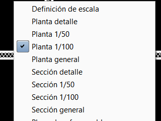

Me refiero a la conveniencia o no de representar gráficamente espesores menores de 2.5 cm en planos a escala 1:50; es posible que se superpongan las líneas y no se vea nada.
Respondido : 16/06/2015 5:01 pm
Ok, disculpa, te entendí en el otro sentido. Si, en eso estamos de acuerdo, es en esos o íncluso un acabado de mayor espesor es para los que me planteo que puede pasar a incluirse como una capa del muro o usar el modelador de fachada.
Para representación parece que está clara, pero quería debatir las posibles implicaciones de ello.

La respuesta correcta es "depende", depende de lo que acotes, depende de como midas las superficies, depende de muchas cosas, sabes lo que te permite allplan, pues tendrás que adaptarte y reclamar que se cambie para futuras versiones, que como siempre te harán caso mañana mismo.
Así que tú mismo
Un muro con todas las hojas
Otro muro
Local y línea 2d
Resumen: Te quedas igual microjondas, te he puesto el orden de mis preferencias y como vez en último lugar algo que me haga dibujar en 2D y que no se actualice.

Ya, al final me respondí yo solo para mi caso, como tu indicas, hoja adicional con el muro estructural. Me facilita muchas cosas. Siempre intento limitar al máximo las lineas 2d por el tema de los cambios. En verdad lo tengo claro, cuando es de poco espesor, superficie lateral y local, y cuando tenga suficiente entidad como para ser representado, hoja adicional. Salvo que el criterio de medición indique lo contrario.

Yo no mido, nunca he medido, por lo que sigo con mis criterios de dibujo, los mismo de toda la vida, que no contemplan que una pared por el hecho de estar revestida de alicatado, por ejemplo, tiene 1cm más y especifico que las cotas no contemplan los alicatados y chapados.
El resto, siempre todo en el mismo muro cuando es de mas "enjundia", en tu caso con alucobond o similar, lo haría con el mismo muro, sin lugar a dudas.

Creo que la opción mas operativa es una capa exterior de muro.

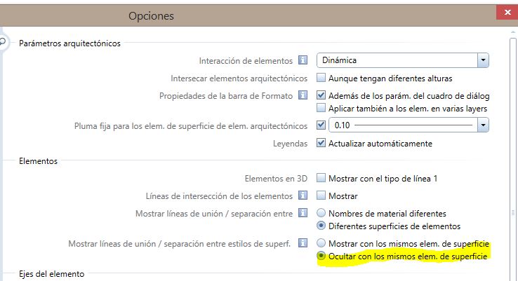

Respecto al problema de representación a ciertas escalas tal vez se puede solucionar con una gestión de estilos de superficies .
En las opciones /elementos constructivos y arquitectura/elementos
monstrar lineas de unión/separacion entre elementos constructivos
se ha de seleccionar la opción ocultar con los mismos elem. de superficies
A veces cuando se cambia de un estilo de superficies a otro con menos detalle hay que regenerar el dibujo para que se eliminen las lineas correspondientes.
Si se acota con el comando acotar muros siempre acota con acabados
