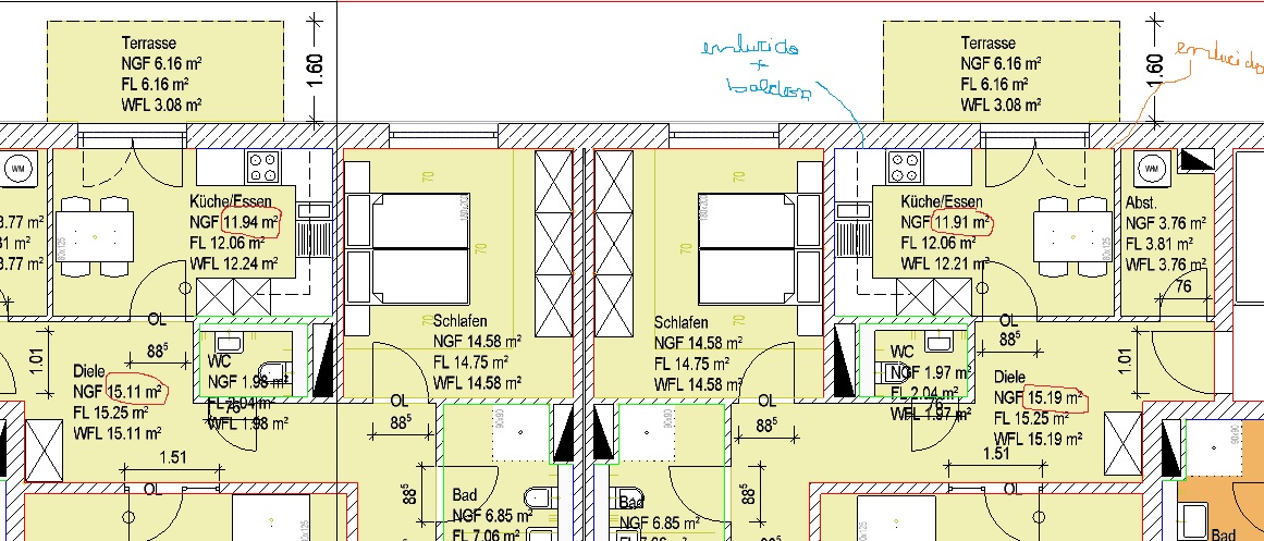

El local no tiene aplicado ningun acabado lateral. Luego en las superficies laterales tengo dos diferentes: un de enfoscado (1,5 cm espesor) y otro que es enfoscado con una baldosa (3 cm de espesor). En la mayoria de los locales no me he dado ningún problema.
Pero en algunos no me ha restado la superficie bien. Me he dado cuenta porque tengo dos piso identicos y aunque estan dibujado con simetría la superficie con acabados no coincide. Sin acabados me coincide!
En algunos caso he conseguido quitar el error pero me queda una habitacion donde no lo consiguo. La diferencia es minimal pero canta al ser pisos identicos.
Y lo que mas miedo me da que en otros tengo el mismo error y no lo veo.
y otra cosa curioso es : Si saco el local fuera de los paredes me lo calcual bien.
Tengo la sensación que no me aplica bien en algunos caso la superfice al local.
mira el imagen

Aparte de que desconozco lo que significa NGF, FL i WFL, veo que el error es tan pequeño que o debe tener nada que ver con lo que te he contestado antes. En principio me inclinaría a pensar que el error se debe a alguna imprecisión muy pequeña del dibujo, pero si me dices que està hecho con simetría me desmontas.
¿Las superfícies laterales están también hechas con simetría? Porque si no fuera así podría deberse a alguna imprecisión de las superficies laterales.

Aparte de que desconozco lo que significa NGF, FL i WFL, ...
En Alemania hay varias normas para calcular las superficies y segun cada una te sale otro numerito. Por eso estan las pestanas de DIN 277 en locales.
Los fallos en algunos casos han sido por impresición de dibujo. Si no coincide exactamente con el local no te lo mide.
Aun así han quedado algunas cosas donde no sabemos porque falla. Por lo visto tiene problemas de reconocer diferentes acabados en la misma pared.
Unica soloción es dibujar pared por pared y a ver si cambia el numero de la superficie por lo que sabes que lo ha descontado.
Otra cosa es que al modificar las superfices a veces las acutaliza automaticamente y otras veces no. Entonces hay que actualizar los elementos 3D y los rotulos!! (no sé si se llaman así en espanol, es el icono donde pone ABC y actualizar).
Si no actualizas puede que se queda con el valor anterior en el dibujo y cuando sacas el listado si te pone el numero actual.
