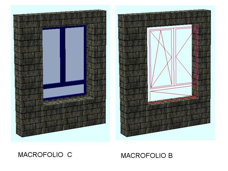

Para explicar lo de los macrofolios B y C os adjunto una imágen. En ella podréis apreciar, que las líneas 3D del macrofolio B están representadas en distintos colores. Estos dependen de layers que con el "tipo de represenación" se adaptan a mis exigencias (color, espesor de pluma, visibilidad, etc.).

Ahora entiendo lo que decias de los folios B y C. Me imaginaba que era algo asi, pero sigo en lo mismo que decia Black. ¿Por que no te vale la representacion del C para los alzados? Ahi es donde no llego ❓
Respondido : 13/11/2008 10:53 am
Muy cuco, la verdad no se me habia ocurrido nunca, lo de siempre los desconocimientos, si vieras la puñeta que tienes que liar para que te salga bien con solidos 3D, por supuesto recargado la ventana con mas caras y esas cosas.
Bien, bien, te debo probar con la 2008 i-a ahora mismo la estoy descargando de internet, creo que es la 2008c
Respondido : 13/11/2008 11:03 am

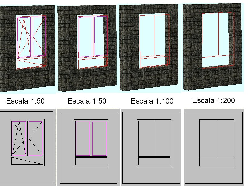

Si a todo eso le añades que en la imágen solo he representado una escala (yo aplico como mínimo 4) como comprenderás no es posible utizando solo sólidos en 3D.
Os adjunto otra imágen explicativa:

Es de una sencillez insultante y simplifica una cantidad de macrofolios en el solido impresionante
Respondido : 13/11/2008 12:49 pm
ok, ahora queda clarisimo. Como idea es genial, pero gacias a Dios en mi estudio no son tan detallistas y solo utilizamos una unica representacion Alzado-2D, la que nos da la salida a capa del modelo 3D.
Gran sistema, pero este no te lo voy a copiar 😉 .
Respondido : 13/11/2008 2:31 pm
