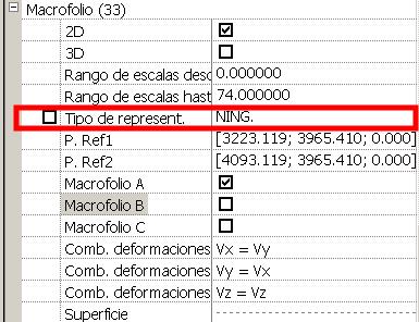

Uno de los problemas ya lo he podido solucionar. Para que me funcione el tema de represenación específica a distintas escalas tenía que desactivar uno de las MUCHAS casillas nuevas = "Tipo de representación=NING" para cada macrofolio.

Os adjunto la casilla que desconocía tener que desactivar para que funcione la representación dependiendo de escala:
i-a esa casilla hay que tenerla desmarcada SIEMPRE para que funcione, la diferencia es que el trabaja por tipo de linea por escala le sale desmarcada por defecto y a los que usamos por estilo de superficie tenemos que desmarcarla, ya que si no el macro no responderá adecuadamente a los cambios de escala en los distitntos tipos de representacion.
Si vieras la de horas que he perdido por no leer tu post detenidamente, compañero, sin embargo en la 2006 FUNCIONA SIEMPRE, sin necesidad de desmarcar ni nada similar.
En fin ..... un problema menos.
