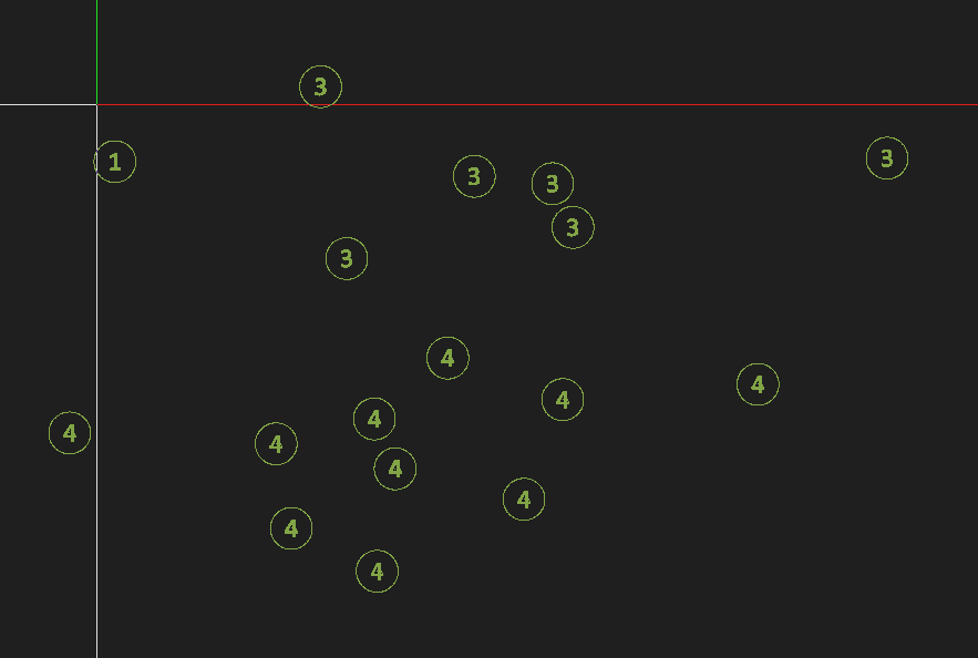

Estoy creando bibliotecas de macros y haciendo asistentes y mas o menos todo sale bien pero tengo algunos problemas a la hora de modificar macros, mi pregunta es:
Imaginamos que creo una redonda con un numero 1 en el interior, creo el macro y lo guardo en la biblioteca, lo uso durante un tiempo en varios proyectos y me doy cuenta de que en el interior de la redonda lo que quiero tener es un 2 no un 1.
Asi que cojo el macro boton derecho y (Modif. Macro), me voy al macrofolio boton derecho y ( Modificar geometria de macrofolio) y ( Modificar geometria en macrofolio) una vez dentro le quito el numero 1 y le pongo un 2, todo bien por el momento todos los macros que habia insertado anteriormente se modifican pero el que esta en la biblioteca no, como puedo hacero para modificar el ORIGINAL ?

La asociacion que se hace con los macros en allplan no la entiendo,
Inserto el macro con la redonda y al numeo 1 lo modifico y le pongo el numero 2, vuelvo a cojer de la biblioteca el original con el numeo 1 y lo modifico con el numero 3 , ahora tengo un mismo macro con 3 numeros diferentes en el interior. No entiendo como funciona esto creia que cuando modificava un macro se modificava todo lo relacionado con ese macro, si con una .... de redonda tengo problemas no me quiero imaginar currandome algo con los 3 macrofolios y toda la historia, trabajar con eso en 4 proyectos y despues tener problemas para actualizarlo todo.

MUCHISIMAS GRACIAS njnsp !!!!!
Ahora tengo el original donde queria pero que pasa con los 300 que he ido modificando con varios numeros, no se tendrian que modificar tambien ya que parten del mismo macro original, almenos yo entiendo esto, que no estoy entendiendo?

Es una chapuza ahora que he modificado ( el mismo macro) con 300 numeros diferentes hacer ( sustituir macros u objetos ) por el original ya modificado ? eso funciona para mi lo unico que quiero saber es si es una chapuza con efectos secundarior o no,
