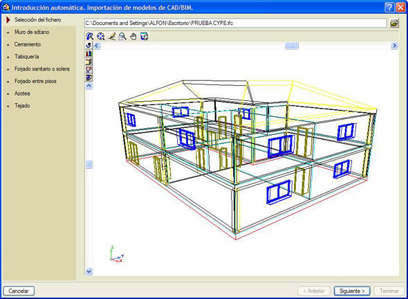

Sisifo espero que lo del tutorial para pasar ficheros IFC de Allplan a Cype instalaciones sea una realidad lo antes posible, porque yo mismo estoy haciendo pruebas y al previsualizar el archivo IFC en la guia del programa Cype instalaciones me aparece todo bastante bien, pero al dar los datos de tipos de muros y forjados y el resto de datos que nos pide el programa, llegamos a la pantalla de trabajo y del archivo original me elimina muchas cosas (puertas, ventanas, muros).
El problema es que no se si la exportacion en Allplan hay que organizarla de una determinada forma para que Cype la reconozca o si hay que hacer algo en Cype una vez abierto el fichero para que me reconozca las cosas.

Blackbeard te voy a poner tambien imagenes de como me reconoce en un principio el archivo IFC y como se me queda una vez que le configuro los tipos de muros, forjados, etc...
Respondido : 29/11/2007 2:52 pm

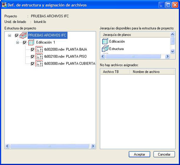

Perfecto etecnico, el problema por decirlo de algún modo es que el fichero de datos que genera le faltan datos para poder ser leido por CYPE, digamos que lo que has conseguido es escribirlo todo pero has puesto todos los elementos constructivos en el mismo "nivel".
Te pongo una captura de como se pueden obtener "buenos resultados", espero que comentes que tal te salio
No tengo claro que sea necesario lo de estructura ni edificio, pero con este esquema obtuve los mejores resultados, debes hacer un planta de piso, por cada una de tus plantas (que deben incluir muros y suelo) incluso uno para la cubierta que será solo el suelo

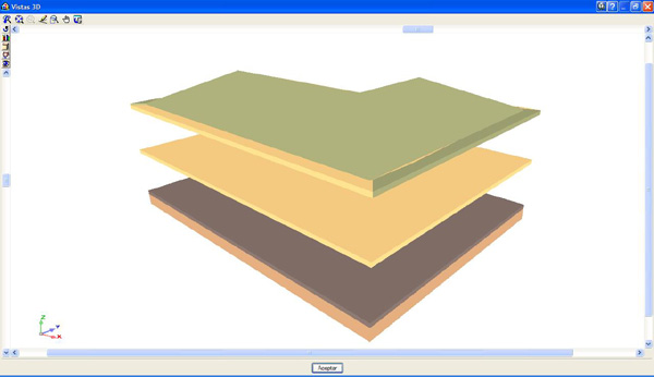

Bueno quedo un poco torpe ya veremos como arreglar esto pero intenta ponerlo como aqui, le puse tus mismos nombres para que lo tengas claro 😆 😆 😆
Respondido : 29/11/2007 3:05 pm

NOOOOOOOOOO, los forjados deben ir como suelo en la misma planta, lo que puede obligarte a cambiar tu sistema de trabajo en Allplan o hacerte un modelito para exportar a IFC CYPE, el forjado debe ser SUELO de tu planta NO TECHO. (Si has manejado algo de Cype, ya sabes que se definen los suelos de los recintos)
Respondido : 29/11/2007 3:11 pm
