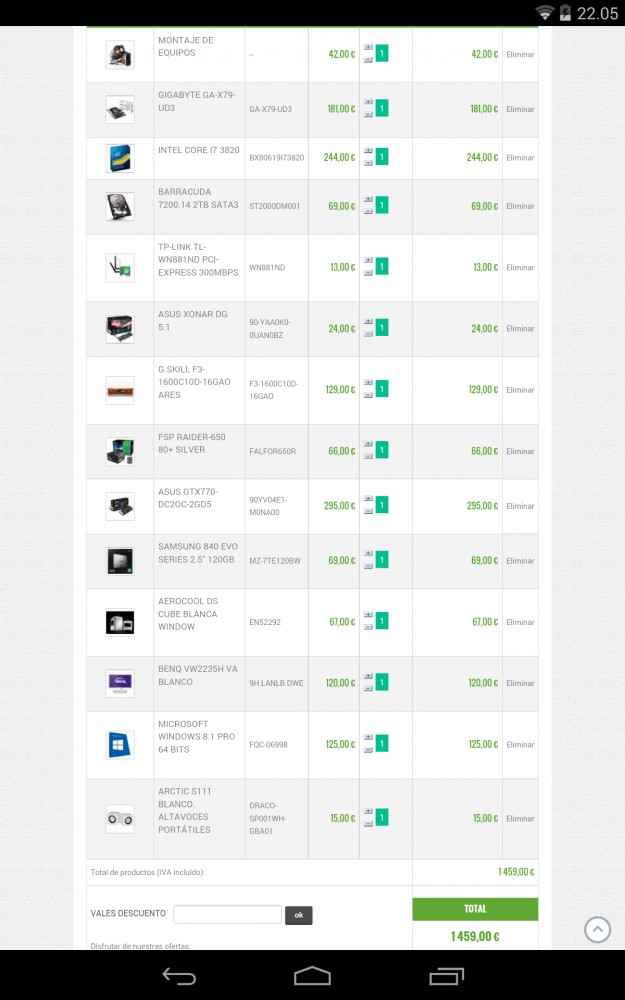

A ver, he probado en 2 tiendas, pccomponentes y aussar y me han salido dos configuraciones parecidas (creo) pero mas caro en pccomp.
Hay cosas que me he inventado por que no tengo ni idea (que caja? Ventilador???). Vosotros veis algun error? Algo mejorable? Falta algo importante? La verdad es que no estoy muy segura de lo que he hecho...
Configuración pccomponentes: http://www.pccomponentes.com/pccly/Ae22Bc18 - 1640€
Configuración Aussar, config. agregada como adjunto - 1450€
Lo he hecho bien?
Respondido : 05/05/2014 1:25 am
Yo creo que la configuración de Aussar está estupenda, salvo que has escogido un monitor de 22 pulgadas en lugar de 24 (son como 10-20 euros de diferencia, no creo que sea mucho más) y que tal vez el procesador no traiga el disipador y tengas que incorporarle uno (en la confi de pccomponentes si incluyes el disipador). En el resto de componentes está muy bien, en algunos casos incluso me gusta más que la confi de pccomponentes (por ejemplo el SSD de Samsung es mucho mejor que el Kingston V300) Lo único que me sorprende es lo de la tarjeta de sonido. Yo no soy especialmente melómano, pero creo que las tarjetas de sonido que traen integrada en la placa son más que suficientes para el 99% de los mortales... pero claro, no se tus necesidades en ese aspecto.

Lo de la tarjeta de sonido... cosas de la ignorancia, Pablo, no sabia yo que ya venia integrada... La quito ya mismito. Respecto al disipador... ¿Lo he incluïdo en pccomp?¿que nombre tiene, en la lista?¿Como saber si lo necesito o no?
El monitor es de 22, pero tiene la misma resolución q los de 24, (y es tan bonitoooo) pero si tu me recomiendas fervientemente uno de 24 lo reconsideraré... (¿Cual?)

Mira, el procesador, incluye una nota que dice "disipador no incluido"...
http://www.aussar.es/procesadores-intel-socket-2011/core-i7-3820-box.html
En pccomponentes has incluido un Be Quiet Dark Rock 3, que es caro pero de los mejores y muy silencioso. De la tienda de Aussar yo veo este http://www.aussar.es/refrigeracion-pc/deepcool-gammaxx-300-multisocket-130w.html que podría ser muy apropiado (silencio con el venti de 12cm) pero no dice que sea compatible con la placa 2011 (podría serlo aunque no lo diga)... El que si que es compatible es este http://www.aussar.es/disipador-cpu-scythe/scythe-katana-4.html un poco más ruidoso (ventilador de 92mm) pero tiene muy buena reputación entre los entusiastas del cacharreo. Sólo meterá algo de ruido cuando esté mucho tiempo haciendo render, porque las revoluciones del venti se regulan con la temperatura. Es decir, que en condiciones normales es inaudible, pero se va por encima de los 30db cuando hace falta refrigerar a tope...
En cuanto al monitor... ahora mismo la mayor calidad la dan los paneles IPS, y dentro de estos, el de mejor calidad precio, el BBB sería este http://www.aussar.es/tft-led-ips/dell-u2414h.html que es fantástico, está muy bien calibrado de fábrica y te permite incluso poner la pantalla en vertical. Una auténtica pasada.
Pero podrías probar yo creo sin demasiado riesgo este otro http://www.aussar.es/20-hasta-24/24mp55hq-p.html que no es tan supermegachupiguapi pero que seguro te da buen resultado. O tal vez algún otro de los IPS (yo ya tiraría a estos).

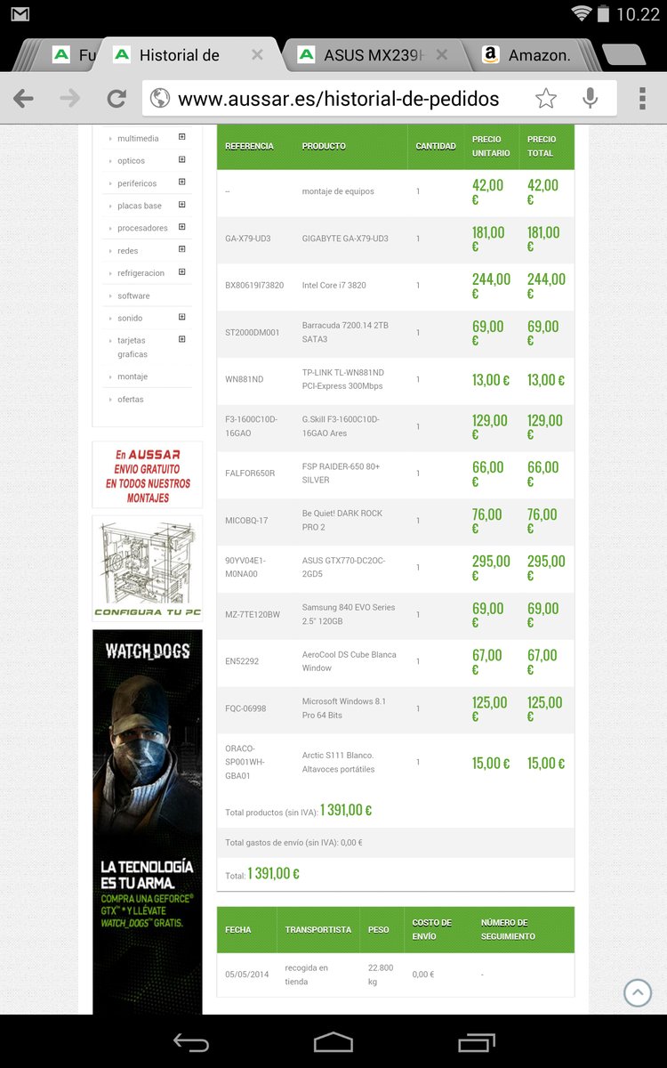

Ok. Entendí lo del disipador (ventilador pa mi...¿no?). Añadido. Respecto al monitor, he encontrado el mismo en amazon, pero de 24". Comprado. La configuracion ha quedado asi:

No he visto tus recomendaciones de ventilador hasta ahora... Que te parece el que he puesto? Para mi el silencio es importante. Y el monitor? (Es que me pierde la estética) 🙂

Los be quiet son buenísimos, pero muy caros. El que yo te indico es uno de los que más utilizan los "amigos del cacharreo" porque tiene una muy ganada fama de funcionar muy bien y mantener muy bien las temperaturas a los que hacen Overclock. El precio es muy aceptable. El nivel sonoro sólo es importante cuando está tiempo haciendo render. En el uso diario es hipersilencioso, inaudible.
Los monitores yo miraría de los nuevos IPS. Si no existieran, los led de hace nada van bien... pero es que el contraste se ha mejorado bastante con estos nuevos. El negro es mucho más negro... con la fotografía se nota una mejoría importante. Y los render son fotos ¿no? Valen más, pero hay algunos modelos que además de buenos no tienen mal precio... y estéticamente hay más de uno resultón.
