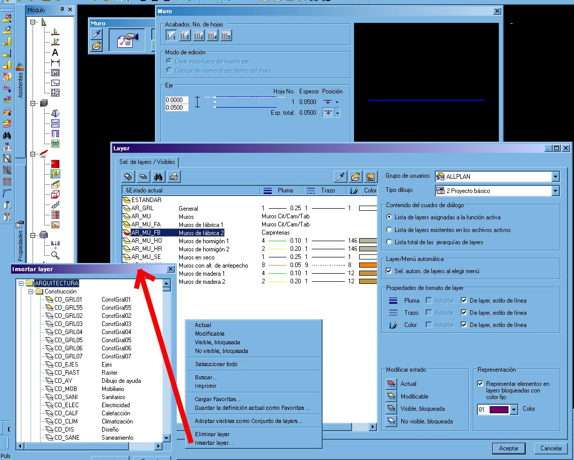

... un apartado para activar las "Layer asignadas a la función activa", que eso no se yo como configurarlo, pero si es lo que falta para solucionar esta duda tuya.
esperaremos, haber si hay alguien que nos ayude.
Respondido : 15/12/2009 2:45 pm
A tu pregunta.
Si quieres que salgan tus layers asignadas a la funcion activa, personalizas la lista, ¿como? muy facil, picas en la orden que quieres personalizar, entras en seleccionar layers (por el desplegable de la barra Formato, activas el marcador Lista de layers asignadas...
y te saldran las layers asignadas a esa orden, para quitar la asignacion, boton derecho y Eliminar layer (borra la asignacion, no lo layer). Para insertar asignaciones, boton derecho e insertar layer.
A la pregunta 2A, el asterisco es pq no pertenece a la jerarquia de layers originales (la has creado tu).
Y a la pregunta 2B, creo q no puedes, esa jerarquiaes la original y no se puede meter ninguna, puedes ponerla o quitarla, pero no modificarla
Respondido : 15/12/2009 3:11 pm
Como se me han adelantado, os dejo la imagen.
Solo rubricar lo que ha dicho Njnsp, cuando le damos a añadir layer, pues las seleccionadas están en azul. Os dejo una foto, que es mas instructivo.
Bueno, por lo menos hoy he aprendido algo, que no es poco cuando de layer y organización se trata.
Eah, Jrd, ya tienes para entretenerte un ratito

jrd:
"Cuando creo un muro, en la casilla de layers quiero que me aparezcan la opcion de mis layers creadas (imagen 2) y no las que trae por defecto el programa (imagen 1)"
jrd: cuando creo un muro en propiedades de formato si despliego Layer a mí me aparecen las que tengo creadas, no las que trae el programa por defecto. Y en la barra de menús se me bloquea como dice "micro" el desplegable de layers.
¿No te ocurre eso atí?
El asterisco son layer creadas por tí.
Respondido : 17/12/2009 3:29 pm
claro Archi, pero por eso en los muros esto se hace dentro de la configuración del mismo muro. En mi último comentario con fotos lo comento.
Respondido : 17/12/2009 3:47 pm
