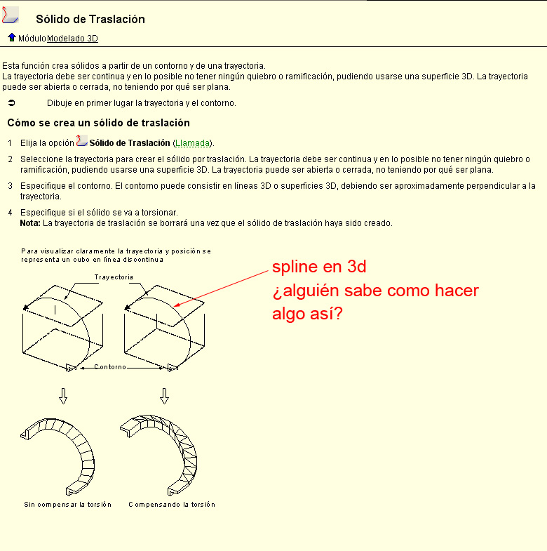

Buenos dias, planteo una pregunta que no consigo solucionar con éxito.
Para generar un sólido por traslación a través de una trayectoria, en la ayuda de allplan, aparece un ejemplo de una spline que va de un vértice de un cubo al vértice opuesto,...¿alguién sabría decirme como hacer eso en allplan?
muchas gracias y un saludo

Hola, gracias por responder.
Lo de la línea 3d lo tengo claro, pero si quiero dibujar la spline que sale en la ayuda...¿cómo lo hago?
Creo que no se puede, simplemente es para cerciorarme.
gracias

BUenos dias de nuevo
Os cuelgo una imagen de la ayuda para que veais que es lo que intento hacer.
Gracias a todos

A ver, por lo que me respondeis, voy haciéndome a la idea de que no se puede hacer.
Hacer una spline en 2d y pasarla a 3d y girarla no me plantea problemas.
El problema es realizar una spline que vaya de un punto determinado a otro determinado de una pieza 3d. Eso, en 2d no se puede hacer inicialmente, puesto que no estaría trabajando en dimensiones reales.
Además, la spline siempre estaría contenida en un plano, puesto que partimos del 2d, y cualquier modificación de la spline estirándola o moviendo alguno de sus puntos, supone dejar de tener una spline.
De todas formas, muchas gracias por vuestros comentarios.
Espero que allplan evolucione el módulo de modelado 3d, porque está un poco obsoleto.
