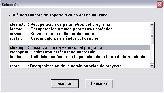

Hoy he sufrido por tercera vez este error que reproduzco.
He detectado que se produce si hay algún problema al cerrar el programa. A mi las tres veces me ha pasado por cerrar el programa estando minimizado en la barra de tareas (con clik del botón derecho), aunque otras veces lo he hecho sin que se produjera.
Las otras dos veces ha sido fácil de salvar, puesto que simplemente entrando en el proyecto desde el otro ordenador en red, se correjía y dejaba entrar de nuevo al programa... Pero el otro día reinstalé todo el SO del otro puesto de red, y aun no había instalado el Allplan de nuevo cuando dió el error.... AAAAAAAAAAHHHHHH.
Así que llamé a Nemetschek, y me lo solucionaron raudo (parece que es un problema común) así que reproduzco como se soluciona, porque parece que es el camino de solucionar errores de este tipo.
Se trata de ir al Allmenú a "servicio/Herramientas de soporte técnico"
Y dentro tenemos un montón de opciones, en este caso, hay que hacer un CleanUp, para que abra el programa con las opciones por defecto, en lugar de las opciones "escacharradas" en las que se encontraba.
Inmediatamente después, se tiene acceso sin problemas al proyecto "defectuoso", jejejeje.
Os cuento esto, porque parece que aquí, en Allmenú, en "servicio/Herramientas de soporte técnico" se encuentra la solución a casi todos los problemas, así que, tenedlo en cuenta en el futuro...

A mí me pasaba frecuentemente con la 16.3, por ahora en la 17 no. Pero tengo una duda con el CleanUp: Al abrir el programa con las opciones por defecto, ¿ pierdes tú configuración personalizada de plumas, colores, layers, etc?. Gracias y
saludos
Respondido : 17/01/2003 2:12 pm
Lo único que hace es entrar en el proyecto por defecto, como cuando instalas el programa por primera vez, en lugar de entrar en el proyecto en el que estabas al cerrar el programa.
Una vez dentro, vas al proyecto "conflictivo" y todo parece estar en su sitio... Ya te digo que yo normalmente lo solucionaba simplemente entrando en el proyecto desde el otro ordenador. No deja de ser curioso.
