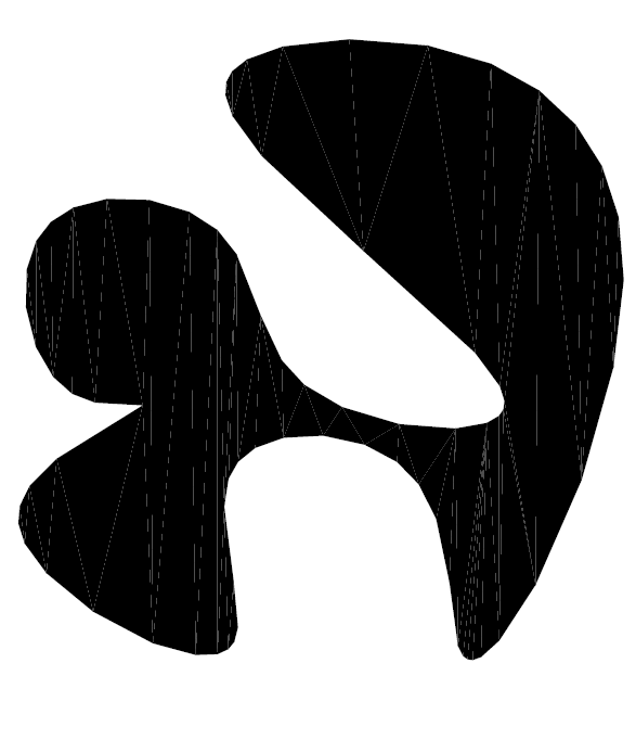

Planteo este problema a ver como se puede solucionar.
Al generar los PDF, salen unas lineas que unen los umbrales de las puertas, zonas con rellenos etc, que se ven en el PDF pero no salen en el plotter (HP).
Mi problema es a la hora de imprimir ese mismo plano PDF en la impresora laser (HP), aqui si que se imprimen las dichosas marcas.
¿ Sabe alguien como se puede solucionar esto ?.

La imagen es la misma para v 2008, el problema es que al imprimir el PDF en impresora laser o chorro de tinta, salen las líneas impresas. En cambio, en el plotter no salen.

La solución la aportó en su día gus_bcn, y SIGUE SIENDO VÁLIDA.
Acabo de hacer la prueba, semaforo/composición y trazado de planos/Sub. div de rellenos y superficies/ MARCADO.

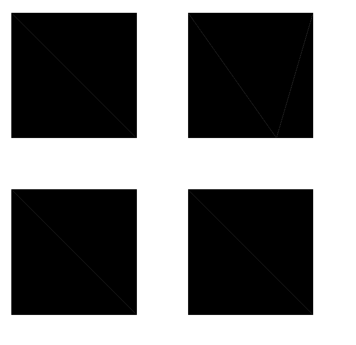

Hola a todos , creo que el problema no esta solucionado del todo, si NO ACTIVAS la casilla ( Subdivi. de rellenos de superficies ) al hacer un relleno multiple te salen las conexiones en el pdf lo hagas como lo hagas y si acivas la casilla no te salen pero el pdf crea unas movidas en el relleno que pesan una barbaridad y mas, realmente no se cual es la peor solucion solo se que en la 2006 con la opcion (exportadatos pdf) todo era perfecto, espero ser yo el que este equibocado y no lo sepa hacer bien pero como esto no se arregle se habran lucido tanto llenarse la boca de colaboraciones con adobe bla bla bla,
La 2 es sin activar : poco peso pero lineas de conexion
Las otras activado : no lineas de conexion pero pesa un monton y lineas interiores
