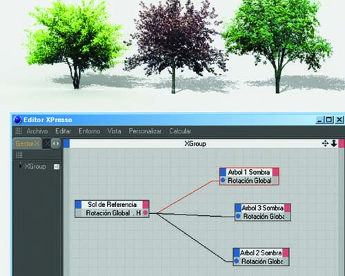

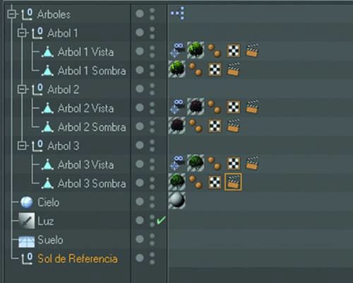

Yo quiero hacer un comentario, con todos mis respetos hacia el trabajo de Pperezu, yo no se mucho.
En base a cuando te refieres a que vinculas cada árbol con la etiqueta Expreso, a un objeto nulo que adquiere propiedades, yo propongo ( he comprobado que funciona) que tienes 2, 3 , 4 arboles, los que sean, con su cara vista y su cara sombra. Ahora en vez de poner una etiqueta Expreso a cada uno, se crea una sola etiqueta, que se adjunta a la agrupación de arboles, y se crea el árbol de vinculación ( ver imagen)
A mi me funciona con las instancias, y me es más cómodo ( ya he utilizado el tuto para un curro que me venia al pelo.
Es un pasito más para lo que dice Pperezu, pero yo ya me estoy organizando todos los arboles en un archivo para ser mas eficaz.
Espero que sea bien recibido el comentario.
Respondido : 11/06/2008 10:35 am
Efectivamente.
Tienes dos maneras. O cada vez que pones un modelo distinto de arbol lo colocas en la etiqueta expreso, de la manera que has puesto. O tienes ya tus arbolitos ya guardados con la etiqueta expreso cada uno con la suya.
Lo que propones está muy bien, porque si te pones en un archivo todos los arboles y todos estos arboles en la etiqueta expreso relacionados con el sol, simplemente copias aquellos que necesites a tu escena nueva y ya funcionan.
En resumen, no hace falta que cada arbol tenga su etiqueta expreso (seguro que en eso me he explicado fatal). Incluso puedes tener la etiqueta expreso aplicada a un objeto nulo, para que funcione sea cual sea el árbol que hayas añadido a la escena.
Seguramente debería ampliar el video explicando esto último, porque claro la explicación de como funciona expreso es inexistente en el video, la hice sólo para que se viera las enormes posibilidades que tenemos de programación en Cinema...
