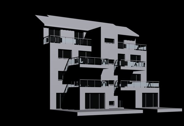

Bueno, pues esto es lo que sale, si hacemos un render con el sol unicamente:
Vale, los valores del sol no me gustan gran cosa, es muy rojizo. Así que lo cambio un poco a mi gusto:

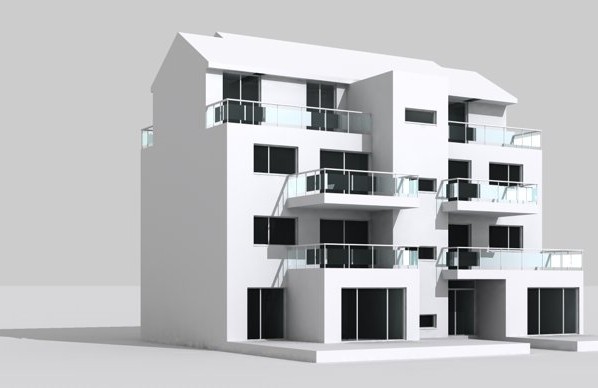

Si iluminamos SOLO con el cielo, sin ninguna textura (lo que equivale a una textura blanca al 80%) nos sale esto:
Si iluminamos SOLO con el cielo, con la textura de luminosidad antes comentada, obtenemos esto otro:
Con esto, ya sois capaces de observar como sólo el cielo ya es suficiente para iluminar la escena. Vamos a iluminar siempre con un sol y un cielo, así que ya podemos ir perfilando el siguiente razonamiento:
Cuando influye más el cielo y menos el sol en la escena, nos acercamos a valores de días nublados. Y al revés, cuando influye más el sol que el cielo en la escena, mostramos días soleados. Vamos a hacer varios ejemplos, y seguro que encontrais la imagen o el contraste que os guste para vuestras escenas.
Cielo con 80% de blanco y sol 100%
Cielo con luminosidad 100% y sol 50%
Cielo con 80% de blanco y sol 50%
