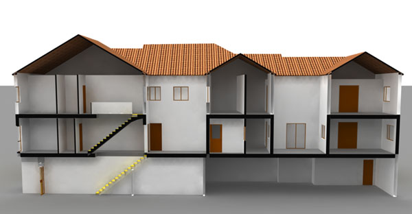

Al hacer una seccion con Boole de el cinema, mi maqueta, en teoria deberia salir la seccion en negro (por el color del cubo elegido para la seccion) pero en algunos sitios no me sale el negro de la seccion, sino como si el objeto seccionado estuviese hueco.
No se realmente por que, lo unico que se me ocurre, que aun no he podido experimentar, es que en la gerarquia de objetos que me sale al importar de Allplan tiene demasiadas ramificaciones, pero no se si es realmente eso.
Esque estoy terminando unos renders preliminares para un estudio de un solar, y no puedo entretenerme, y estos dias vere si es de eso, pero de todas formas, a lo mejor les ha pasado a alguno de vosotros y sabe realmente el por que, no las conjeturas que me hago, que a veces tengo mucha imaginacion , pero no es la respuesta,jejejeje
Gracias compañeros , aki os denjo la imagen pa que podais dictaminar mejor

a mi me ha sucedido cuando la jerarquía como tu bien dices es muy ramificada. Lo he solucionado luego en Photoshop, nunca he podido arreglarlo en cinema. Pero prueba a hacer el cubo de corte editable a ver.........
Respondido : 20/12/2006 12:59 pm
Tiene un arreglo relativamente fácil...
No hagas sólo una boole, sino que dividas el original en varias partes, y prepares varios cubos iguales, y hagas varias "booles" por ejemplo uno por cada planta... Casi siempre el problema es por alguna "cagada" de la geometría de allplan (es muy proclive a meter pufos).
En ocasiones se corrige el problema directamente desactivando en el "boole" la casilla "Alta Calidad", pero no siempre, a veces es peor...

Yo jamás he retocado una sección en postproducción (salvo dos o tres pequeños errores por culpa de una geometría erronea de allplan). Simplemente haces varios, ya ves lo que tardas en hacer 8 copias del boole y en cada copia arrastrar una parte de la estructura de objetos... tal vez sea cosa de 30 segundos ¿no?

Yo he estado "luchando" estos días con las booleanas, y te puedo comentar un par de cosillas, la mayor parte de ellas gracias a Pperezu.
A veces el problema se soluciona desactivando y activando de nuevo la operación, o simplemente deschequeando "alta calidad"
Otras veces haciendo varias operaciones booleanas, haciendo alguna únicamente para el objeto que te plantee el problema de huecos o triangulos extras.
Luego otra posible solución, que a priori parece más costosa en cuanto al tiempo, es haciendo Menú-Funciones-Estado actual del objeto, sobre la booleana, y luego ir creando polígono, o cerrando polígono (si te deja), yo ahora estoy con unas plantas seccionadas, y es cuestión de 10'

De momento lo tengo solucionadillo con, NO seleccionar Alta Calidad en booleanas

Has probado a destriangular, y luego hacer varias Boole??
También, a veces, quitando la Boole de Alta calidad se soluciona.
Yo en una ocasión, como tenia tantos muros interiores, y los tenia unidos, lo que hice es que el "muro" lo seccioné en partes para que no tuviese demasiada triangulación la Boole, y así se me quitaba los triangulitos negros interiores a la sección que salen a veces

Es tal y como te dice Micro, puede resultar laborioso, pero tienes que ir poco a poco. Si metes todo en una gran booleana, suelen aparecer un montón de triangulitos. Lo mejor es ir metiendo partes de tu modelo en diferentes booleanas.
