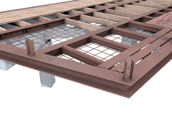

Buenas a todos os comento algunas cosas sobre este mirador. Para empezar toda la madera y el corten se soporta sobre una estructura de acero calculada para una sobrecarga de 4KN con lo cual y teniendo en cuenta la superficie de la que se trata el totalmente imposible conseguir meter allí un numero de personas tan grande como para alcanzar la carga máxima y aun así la flecha que se produciría en esa situación sería de 6 mm. en el punto mas desfavorable con lo cual esto no me preocupa mucho. Lo mismo pasa con lo de las barandillas. La idea de poner una de vidrio se pensó pero por un lado no quedaría demasiado bien en el sitio en el que se localiza y por otro se ha tenido en cuenta que los materiales resistan la accion de las personas que en este caso van a ser lo más desfavorables posibles.

De nada piratilla, lo del mapa en acero mas de lo mismo, en vista de que los paneles que hay hoy en día no duran mucho pues se busca algo que sea duradero, en fin ya veremos porque hay gente para todo. La idea original era utilizar un panel de 10 mm. y vaciarlo con laser pero el precio era prohibitivo, además en letras como la "O, R..." habría que buscar una solución así que al final seguramente vaciemos un panel de 5 mm. y lo soldemos sobre otro también de 5 mm. que nos sirva de fondo y así logramos esos 10 mm. para que al pasar por encima no de sensación de que nos caemos. Toda la estructura se ha planteado para que no se produzca casi vibracion (que al final es la que produce una mayor sensación de fragilidad en estos elementos), además como este mirador se va a apoyar sobre una pequeña estructura de hormigón existente y no nos fiamos mucho de ella pues hemos tirado del lado de la seguridad aunque eso si intentando mantener esa sensación de vertigo y fragilidad que queríamos conseguir. Espero que al final del verano ya estén listos para poder visitarlos y ya pondré alguna fotillo, lo único que espero es que contraten a una empresa algo curiosa porque nosotros nos hemos matado con despieces y demás y ya veremos como acaba...

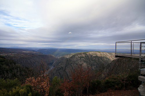

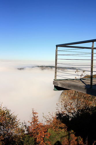

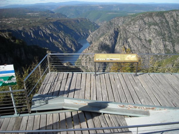

¿La foto cabezoas4.jpg es de los Arribes del Duero?, ¿en qué parte está?.
El problema en estos sitios es que las barandillas crean una falsa sensación de seguridad, vas con los niños por un desfiladero y tienes mil ojos, pero llegas a un mirador, te sientas y quizás te confíes, entiendo que hay soluciones de antepechos de barras horizontales no tan escalables, adelantando el pasamanos por ejemplo.
Sobre el render, está chulo, creo que podría mejorarse añadiendo desenfoque al fondo del río y con otro material de Cor-Ten, al menos yo no sabía que era ese material hasta que lo he leído.
Pero vamos, sólo lo digo por pinchar, la foto es chula.
