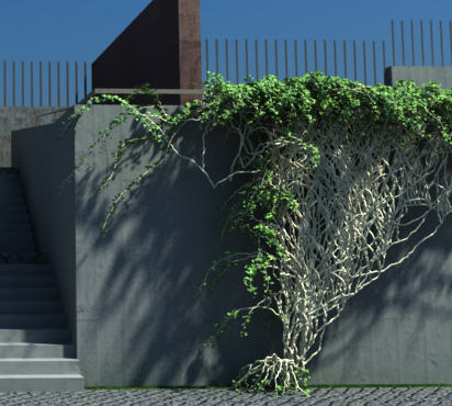

Hola! Acabo de probar una pequeña maravilla, y he pensado que os puede interesar.
Ivi Generator es un programa que, literalmente, hace crecer unas bonitas emparradoras en nuestros muros virtuales, resiguiendo sus formas. Es bastante impresionante... Plantas una semilla virtual, la haces crecer lo que quieras, la haces mas o menos espesa... vamos, una maravilla!!! Y además es freeware.
link: http://graphics.uni-konstanz.de/~luft/ivy_generator/
una prueba rapida:

la que ves en la imagen, 156340 pologonos. Unos muchos, no? 😀

Pero cuando paso la geometria desde cinema me hace cosas raritas, ya ire controlando el tema, pero precisamente la gracia que tiene es que reconoce los muros y suelos y los resigue... austa y todo verlo, jajajaja
