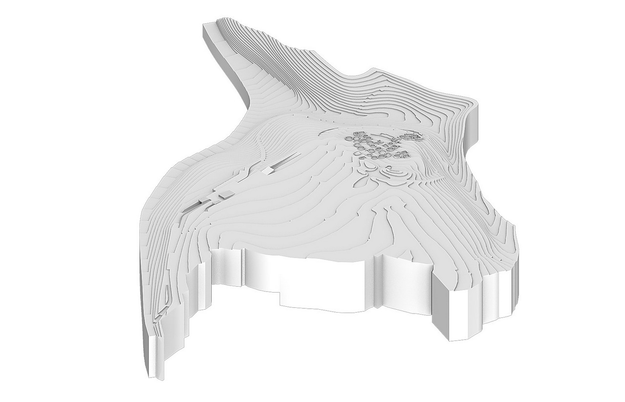

Buenas compañeros he tierado unos renders de un modelo con el que ando, busco el efecto maqueta pero cuando acaba de renderizar las imágenes que obtengo tienen una especio de reflejos raros, me imagino que será porque no hago bien la iluminación o algo así. Os cuelgo una imagen.

Perdon se me olvidó subir la imagen

Si no quieres especulares en la maqueta quítale el especular al material aplicado a la maqueta. Si no tiene material aplicado, tienes que hacerte a la idea de que cuando no aplicas material, utiliza el material por defecto, y este es blanco al 80% con un especular de ancho 50 y altura 20. Osea, que si le pones un material blanco al 80% y le desactivas el canal especular, ya no tendrás esas sensaciones que no te gustan.

Muchas gracias Pablo pero mira una cosa el material que le tengo aplicado al modelo solo tiene activada la casilla de color al 90% no tiene especular por eso me extraña el resultado, lo único que le puse fue oclusion ambiental muy ligera y no creo que se deba a eso no???.

Es la oclusión ambiental, sin duda.
Así que te recomiendo que desactives la oclusión ambiental, y como contrapartida en las opciones de render actives la casilla "mejora de los detalles" que es mucho más real que la oclusión ambiental (que en realidad lo que simula muy bien es la suciedad). El tiempo de render será probablemente un pelo más rápido, y para mi gusto mejor.

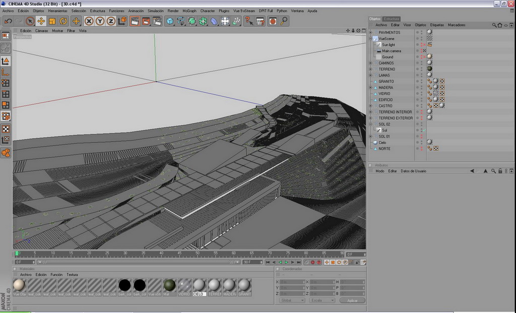

Por cierto Pablo y no te doy más la lata que por hoy ya está bien. No se si alguna vez usaste Vue con cinema, el tema es que usando el Plug para cinema me creo una nueva escena de Vue y comienzo a poner vegetación pero a la vez el Vue te coloca un fondo y una luz que no se si se puede anular porque no consigo que me deje iluminar solo con Cinema sin más luces. No se si sabrás algo del tema te dejo una imagen...
